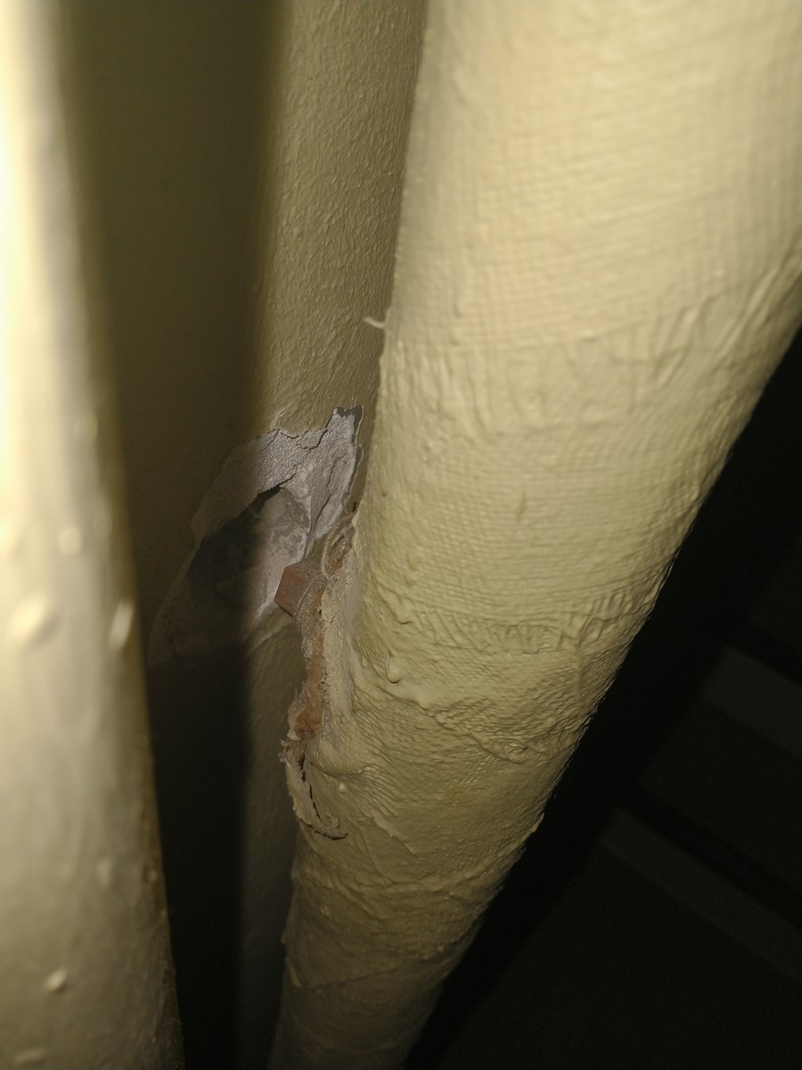

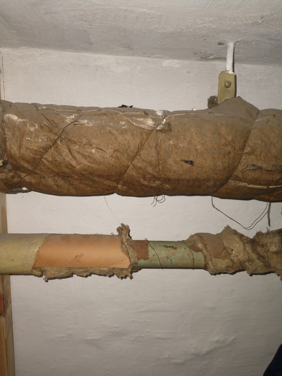

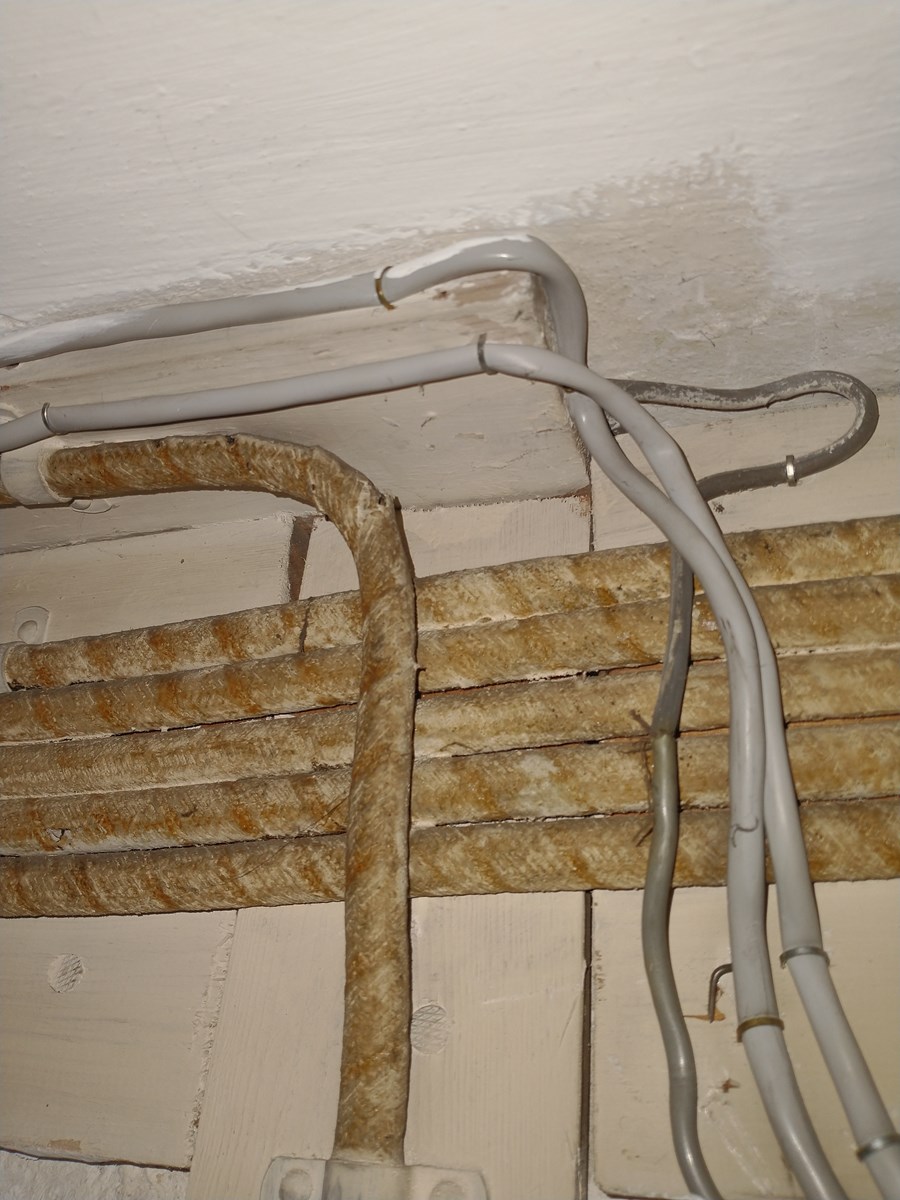

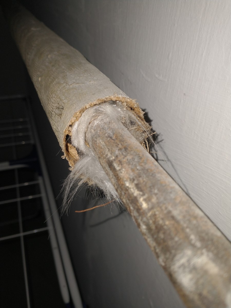

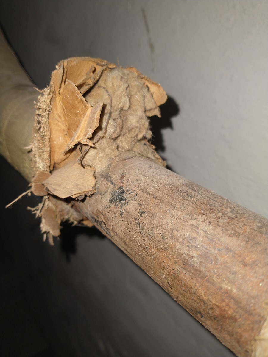

Jeg bor til leje i en lejlighed i Aalborg centrum. Kælderen har megen gammel rørføring. Jeg har både vaske/tørerum samt et opbevaringsrum omkring disse rør og ledninger. Mange steder stritter forskellige former isolering frem. Jeg er derfor bekymret for min sundhed når jeg har ugentlig gang i klæderen, tørre mit tøj heri, og desuden opbevarer mange ting hernede herunder hynder telte mv. til min båd. t.
Er der nogen med faglig ekspertise, som kan kaste et hurtigt blik på billederne og kan give et praj om jeg brude være bekymret

Isoleringen på billede 1 ligner glasuld, som er asbestfri. Billede 2 ligner jernbåndsarmerede kabler, som også er asbestfri. De to sidste billeder ligner rør isoleret med Rockwool, som bruges som isoleringsmateriale den dag i dag og dermed ikke indeholder asbest.
Tak skal du have. Så kan jeg sove roligt igen
Måske du får længst er flyttet men til andre der skulle finde denne tråd så indeholder pappen og evt papiret rundt om isoleringen ofte asbest. Ifølge Arbejdstilsynets/Satens Byggeforskning er det ret udbredt - det kan ses i deres Abestvejledning. Og nnår det er anbrudt som vist på billederne kan det ret slet spredes.
https://at.dk/arbejdsmiljoe/kemi/asbest-i-arbejdsmiljoeet/bygninger-byggematerialer-og-andre-genstande-med-asbest/byggematerialer-med-asbest/
Det er relativt billigst at få testet (pr udtagningssted)
