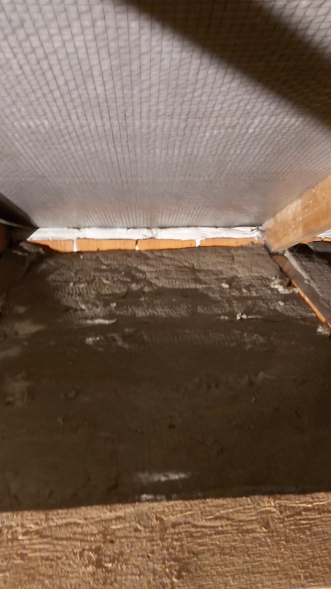

 Jeg skal til at efter isolere med 200mm ovenpå det eksisterende isolering. jeg skal etablere vindbræt, og her kommer mit spørgsmål. Skal jeg fjerne den pølse af mørtel der ligger oven på ydervæggen for at etablere mere ventilation til mit loft?
Eller er der eventuelt andre sikre løsninger.

Ja du bør have mere luft op fra tag-fod. Men om det hjælper at fjerne mørtel pølsen, eller der skal fjernes lidt mere kommer jo noget an på hvad der er umiddelbart uden for. Der skal være fri luftgennemgang, så det er også nødvendig at have sprække i udhængsbrædder hvis det er den opbygning. Eller der skal stoppes insekt rør ( ca. 30 mm plast net rør ) ind hvis der er direkte adgang til det fri.
Tak for hjælpen. Ja der er direkte udgang til det fri, og jeg havde ikke tænkt på insektrør, så det er noteret. Så skal der bestilles materiale så jeg kan komme i krig.
