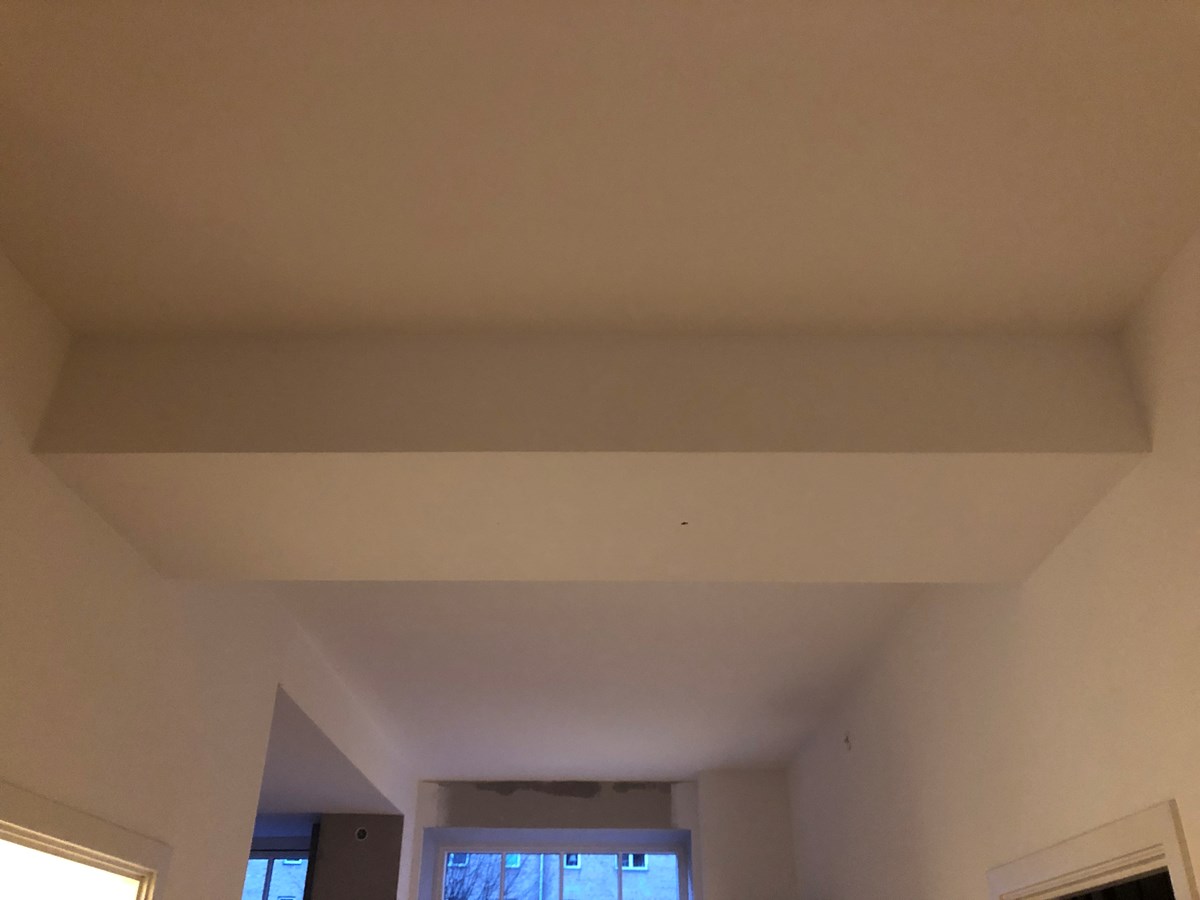

Hej Gørdetselv'ere,
Jeg vil hænge et par gymnastikringe op til ungerne, og det mest oplagte sted er her.
Men når jeg borer med min borehammer, så kommer jeg til et punkt efter ca. 3 cm., som jeg ikke kan komme forbi.
Jeg formoder, at der ligger en or'nli stor ståldrager der.
Hvilket slags metalbor skal jeg have for at bore i den? Der er flere slags, og jeg kan ikke helt gennemskue, hvad der skal til.
Og kan jeg fyre en 10 mm. rawplug ind i sådan et hul i en ståldrager og så regne med, at den tager fat?
Hvis det er stål, så skal der bores og laves gevind. Det er ikke så svært.
Du kan bore med 6,8 - 7 mm bor og så skære 8 mm gevind. Der skal naturligvis bruges en M8 skrue. Og husk skæreolie på snittap.
Har du prøvet at bore lidt ved siden af det første hul? Måske er det en betonbjælke med armering.
Hvad er der ovenover bjælken? kan det udelukkes at det er et vandrør, eller et støbejernsafløbsrør du støder på?
