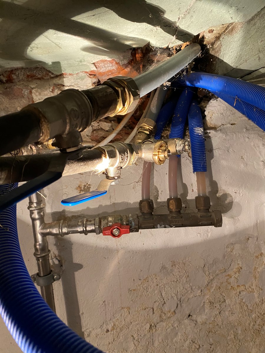

Jeg har gulvvarme på badeværelset, hvor jeg kan regulere på noget i kælderen. Det ligner en returventil.
Ligemeget hvad jeg sætter den på, ændrer det ikke på varmen. Jeg har nu prøvet at pille den helt af, uden nogen forskel.

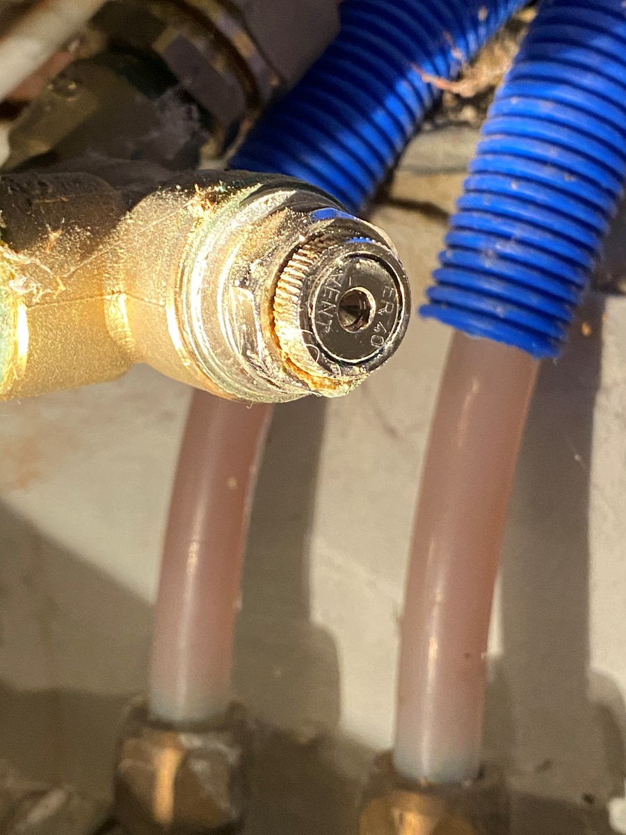

Er der andet man kan indstille på? Og hvad er dimsen til højre på billedet til?
På fremløbet er der en hane der er tændt og billedet viser tilbageløbet.

“Dimsen” til højre ligner en udluftningsventil. Prøv at åbne den lidt til der kommer vand ud.
Stiften i ventilen kan godt bevæge sig.
Kan se at det på den til højre står “er 40 vent”.
Skruer jeg på den kommer der vand ud, men det er ikke særlig varmt.

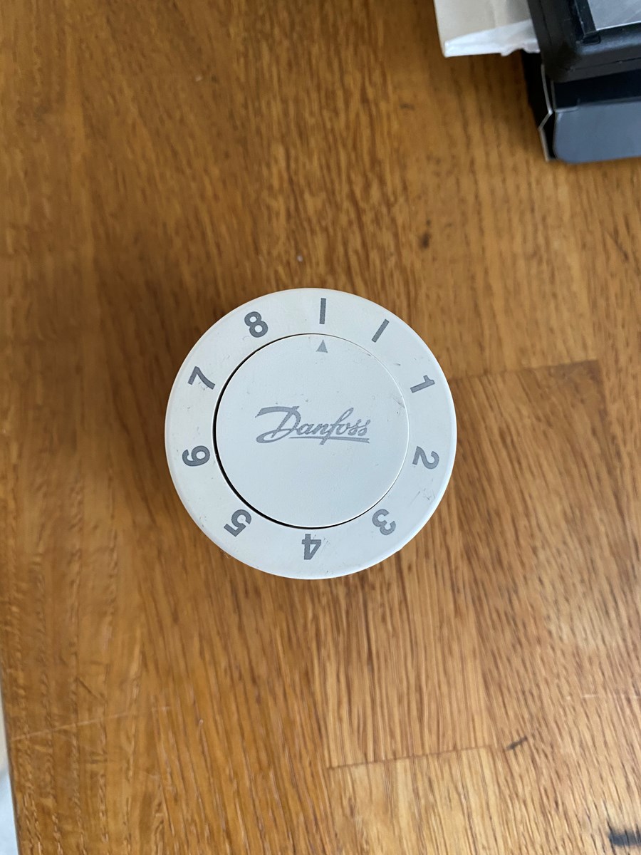

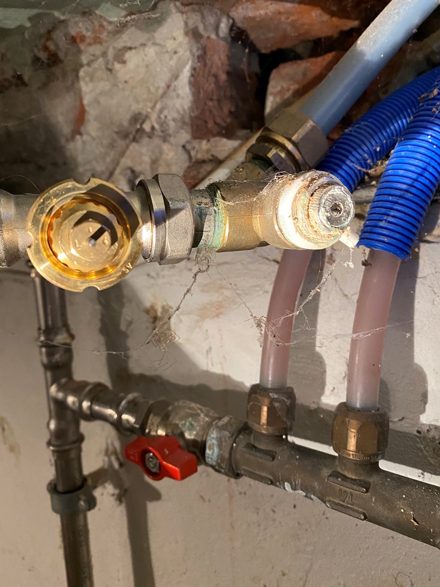

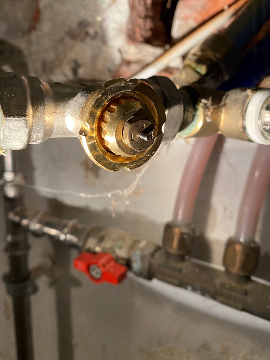

Kan du ikke tage et nærbillede af ventilen til venstre. Måske er der forindstilling som kan justeres. Eg så lige et billede af følerhovedet til ventilen.
Det er den til Venstre
Termostaten er pillet af

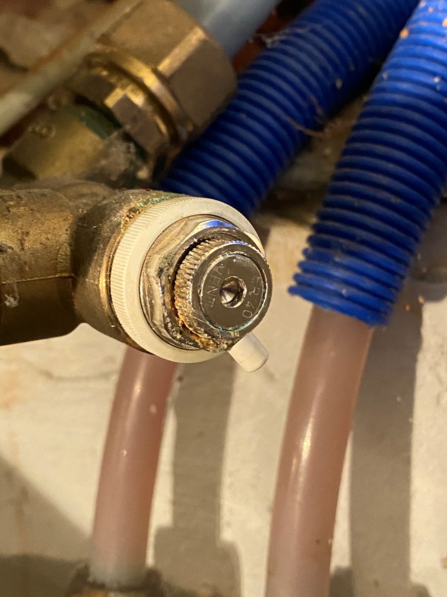

Og den til højre. Den hvide plastik dims kan pilles af.
Det ser ikke ud til at der er forindstilling på din returventil, så når følerhovedet er afmonteret burde der være fuldt genbemløb.
Når ventil og udluftning er placeret i kælder, er der måske en luftlomme længere oppe som forhindrer gennemløb.
