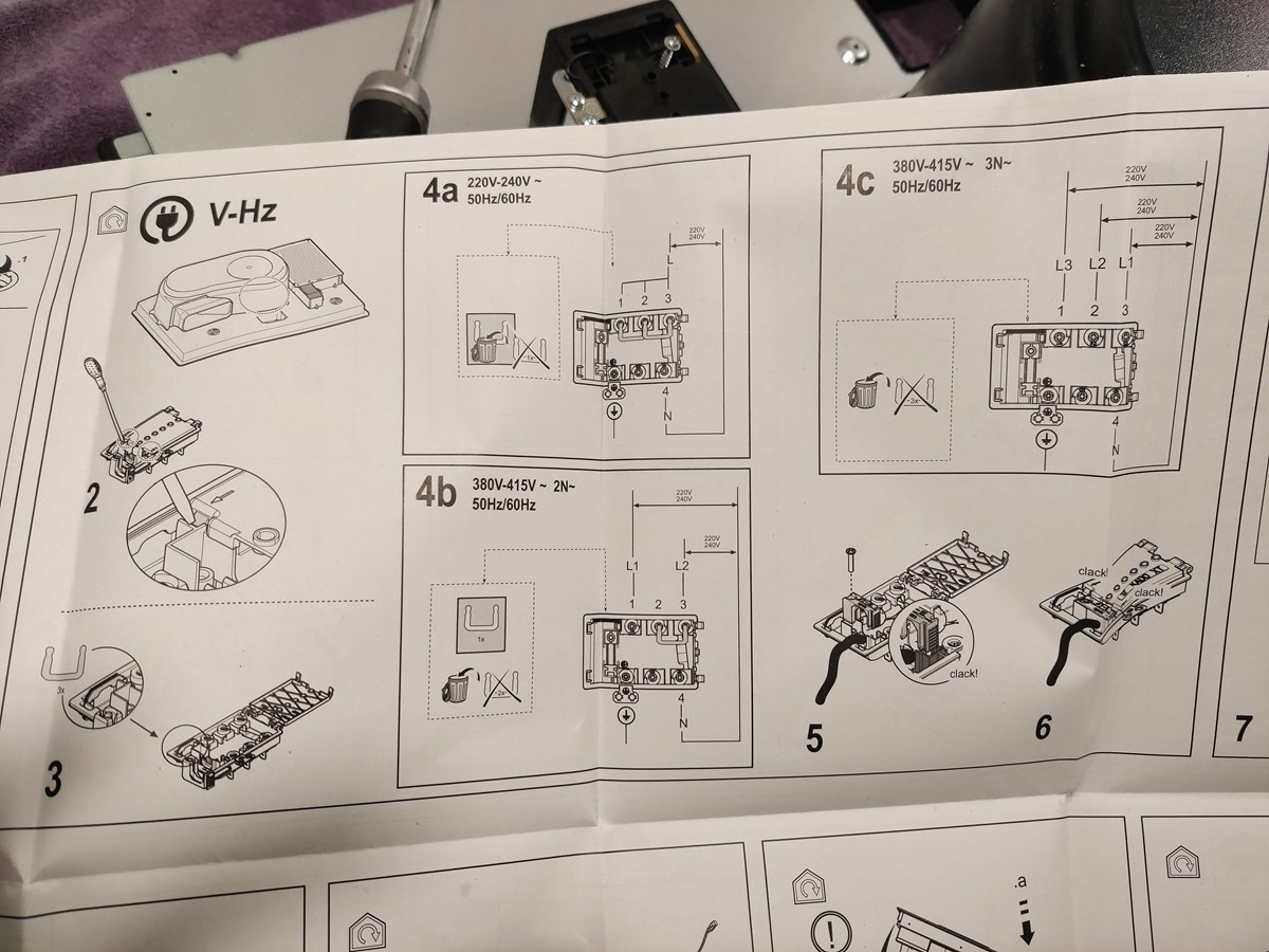

Tilslutning af kogeplade sunshine2003 305 22-01-2021 03:57 Hej , vores nye kogeplade ( elica nikola tesla switch bl/f/83) kan tilsluttes på 3 måder , hvilken en skal man vælge ? 4c med 3 faser så man får mest power ? Der er trukket et 5X1,5 mm2 kabel 12 svar 1 2 › » Følg tråden Annonce Annonce Annonce

sunshine2003 Trådstarter 305 22-01-2021 05:26 Wezio skrev den 22-01-2021 04:27:59Hvis den ikke gør, så monterer du alle tre faser. Super tak , den er på samme gruppe som ovnen fandt jeg ud af :) så jeg bruger tegning 4b ? , Hvilken ledning skal i hvad ? :)
Wezio 1784 4040 22-01-2021 07:25 sunshine2003 skrev den 22-01-2021 05:26:43 Super tak , den er på samme gruppe som ovnen fandt jeg ud af :) så jeg bruger tegning 4b ? , Hvilken ledning skal i hvad ? :) Det afhænger af ledningsfarverne og hvor gammel din installation er. Ved den mindste tvivl bør man måle, da forkert tilslutning vil brænde din kogeplade af omgående. Indehaver af firmaet KV Sikring. Jeg sælger og installerer tyverialarmer, videoovervågning og adgangskontrol til private og erhverv. Jeg er bl.a. forhandler af Jablotron. Se mere på www.kvsikring.dk LDS Tip Automatisk tip Find de EL-artikler du skal bruge til ALTID LAVE PRISER hos Harald Nyborg! Annonce

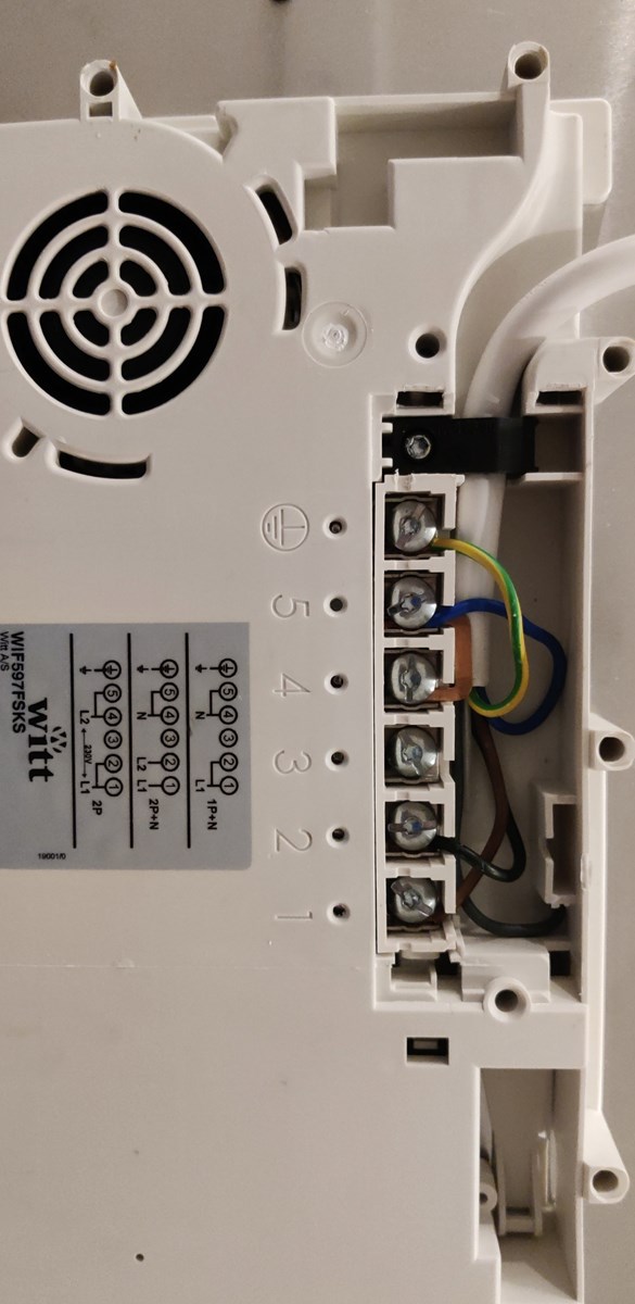

Wezio 1784 4040 22-01-2021 07:27 Læg eventuelt et billede op af tilslutningsstedet. Har der tidligere været monteret en kogeplade? Et billede af tilslutningen af denne kan også bruges. Indehaver af firmaet KV Sikring. Jeg sælger og installerer tyverialarmer, videoovervågning og adgangskontrol til private og erhverv. Jeg er bl.a. forhandler af Jablotron. Se mere på www.kvsikring.dk
Wezio 1784 4040 22-01-2021 08:09 Ok. Den gamle er samlet efter “2P+N” hvilket svarer til 4b på din nye kogeplade.Dvs. Blå ledning på klemme 4 (N), brun ledning på klemme 1 (L1) og sort ledning på klemme 3 (L2). Ligesom på tegning 4b skal der være en “lus” i mellem klemme 2 og 3, så din L2 fase forsyner begge disse klemmer. Beskyttelseslederen (gul/grøn) skal monteres på samme klemme med jord-symbolet som på den gamle kogeplade. Indehaver af firmaet KV Sikring. Jeg sælger og installerer tyverialarmer, videoovervågning og adgangskontrol til private og erhverv. Jeg er bl.a. forhandler af Jablotron. Se mere på www.kvsikring.dk
sunshine2003 Trådstarter 305 22-01-2021 14:04 Wezio skrev den 22-01-2021 08:09:52Ok. Den gamle er samlet efter “2P+N” hvilket svarer til 4b på din nye kogeplade.Dvs. Blå ledning på klemme 4 (N), brun ledning på klemme 1 (L1) og sort ledning på klemme 3 (L2). Ligesom på tegning 4b skal der være en “lus” i mellem klemme 2 og 3, så din L2 fase forsyner begge disse klemmer. Beskyttelseslederen (gul/grøn) skal monteres på samme klemme med jord-symbolet som på den gamle kogeplade. 1000 tak for hjælpen :) , er det nok med et kabel på 1.5mm² eller skulle det have været tykkere ?
sunshine2003 Trådstarter 305 22-01-2021 14:06 For lige påpeget at det stod Såfremt der ikke medfølger et strømforsyningskabel med apparatet, skal der anvendes et kabel med et ledertværsnit på min. 2,5 mm2 for effektydelse på op til 7200 Watt, mens det for højere effektydelser skal være på 4 mm2.
