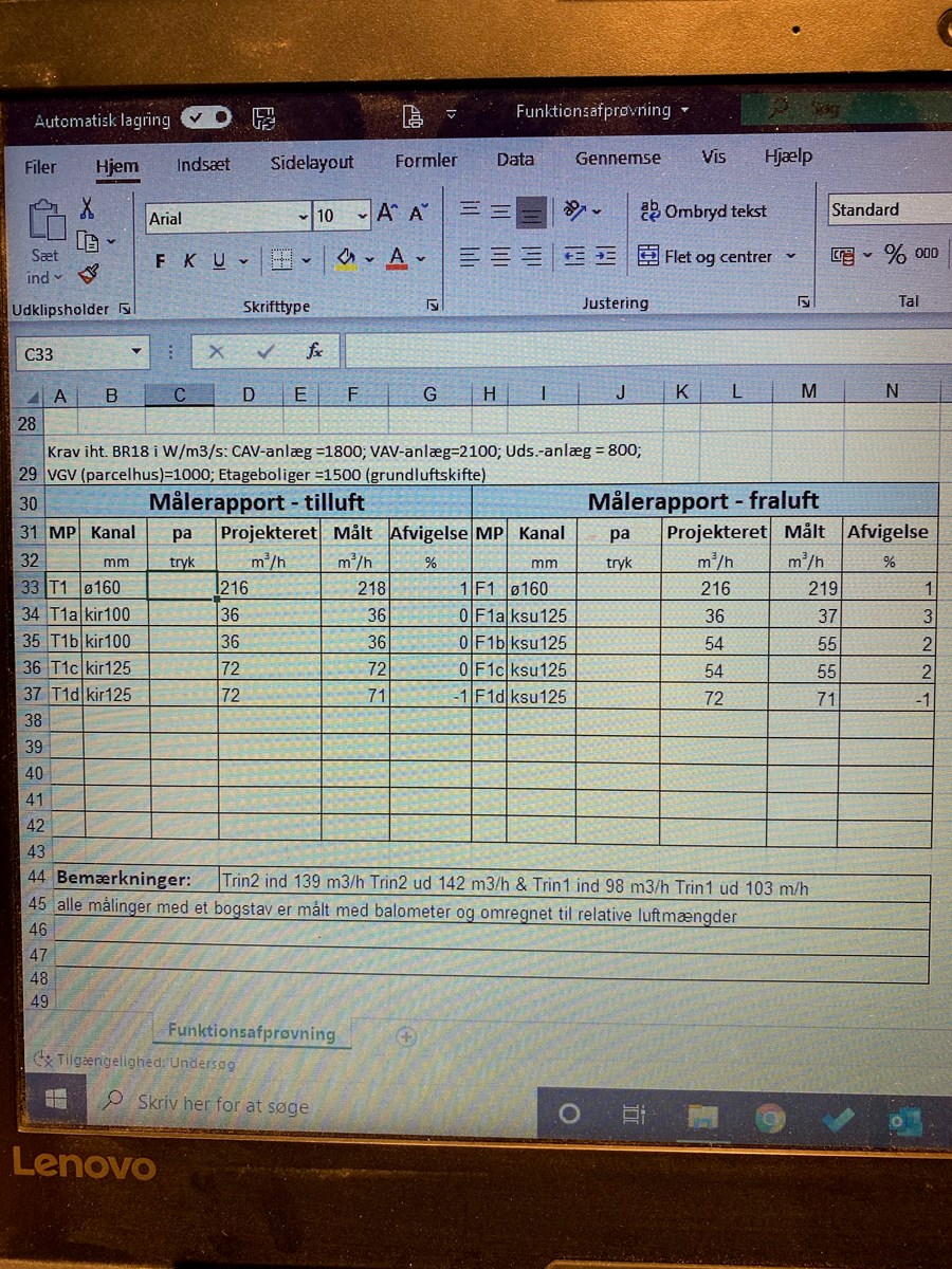

Ser jeg så på indreguleringsrapporten (vedhæftet nederst), ser værdierne i m3/h sådan ud:
Trin 1: Ind: 98 Ud: 103
Trin 2: Ind: 139 Ud: 142
Trin 3: Ind: 218 Ud: 219
Så ser der i stedet ud til at være et lille undertryk på alle trin.
Er der nogen der kan forklare, hvad der er korrekt? Der er ikke pillet ved værdierne siden indregulering.

Hej igen og endnu engang tak for svar. Det bliver lidt teknisk, og jeg kan ikke lige gennemskue hvordan jeg får det målt :) Men summa summarum: Er tallene ok ift. balancen mellem ind- og udluft? -Bortset fra, at jeg ligger lige under lovkravet? Det skal i den forbindelse nævnes, at huset kun er på 104 kvm.

Tallene for luftmængden ser rimelig ud. Hvorfor er de vist i Regneark?
