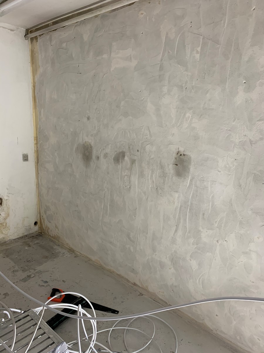

Efter jeg har fjernet det yderste lag puds og maling fra væggene i min kælder, som ellers er tør, opdagede jeg disse fugt skjolder. De var der ikke, da jeg havde fjernet det gamle maling. Men efter en uges tid, hvor det havde sneet og regnet en del, kom der tre fugtige pletter på væggen.
Jeg underer mig over, at de ligger på række, og er derfor bekymret for, hvorvidt der er en utæthed et sted. Måske det "bare" er grundvand, men synes dog det er mærkeligt, at det er tre "prikker" ved siden af hinanden.

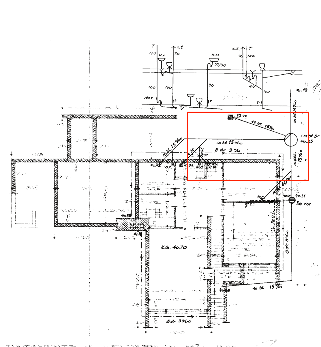

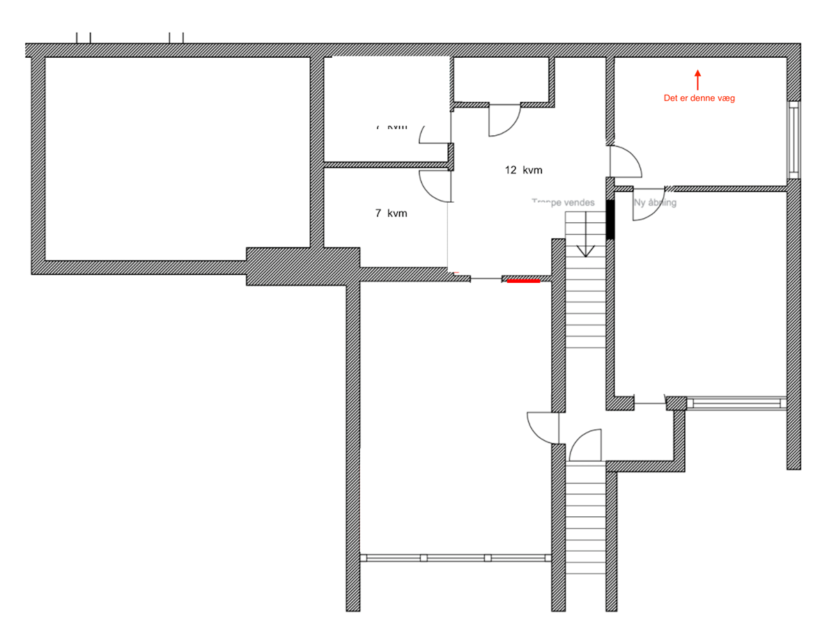

Der er et udhæng på en meter hele vejen rundt om huset, så det er ikke fordi det regner ned af væggen (det er iø væggen ud mod indkørslen). Jeg har vedlagt de gamle tegninger jeg har af kloakeringen. Er der nogen bud? Bør jeg få en tv inspektion ud til kloaken i indkørslen.
nu ikke normalt det er fra kloakken , mere grundvand eller et stoppet dræn
men kan da ikke afvise det , da det er betonrør du har , og de har det med at blive utætte, men ikke noget du normalt kan se på kloak tv

efter tegningen skal der være et omfangsdræn , først vikke jeg nok få det spulet
det ser dog ikke ud til der er en spulebrønd på strengen , så å man grave det fri et sted for at komme til det
