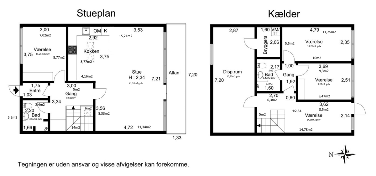

og nu med plantegningen (loftbeton går på tværs) lysindfald fra enden (ved altanen)

Der er en god gammel regel der siger at linjer i huset skal gå på langs af huset. Både det og lysindfald sigter jo i samme retning. Der er jo ikke så mange beton element " streger"

Som udgangspunkt vil jeg altid lægge det på langs af rummet, eftersom det nu er rektangulært. Dette vil få rummet til at syne længere. Hvis der skal være gennemgående gulv vil det også passe med længeretning på værelset, dog ikke i entre.
Lige netop med denne plantegning kan jeg også godt se idéen i at lægge det på tværs (mod vinduerne), da dette vil få rummet til at syne bredere og dermed også følge loftets linjer. Igen, hvis der er gennemgående gulv, vil denne retning klart være pænest når man kommer ind ad døren i entréen.
Det giver dig ikke et endegyldigt svar, men forhåbentligt noget at tænke over. I sidste ende bestemmer du selv :)
Personligt ville jeg i dette tilfælde vælge at lægge det på langs af rummet. Det vil også være pænest i køkkenet.
