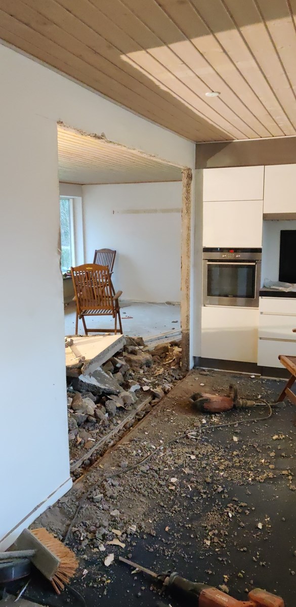

Jeg er ved at renovere vores 70'er hus. Væggene er lavet af leca-elementer, og er støbt i "hele" vægge.
Mellem køkken og stue/alrum har jeg lavet en åbning. For ikke at få problemer med overgangen af listeloftet fra det ene rum til det andet, har jeg skåret hullet således at der stadig er en overligger tilbage. Denne overligger er omkring 35 cm høj. Åbningen er lige over 2 meter bred.
Er der nogen som helst fare for at overliggeren pludselig skulle falde ned? Den sidder jo stadig fast i den i-et-stykke støbte væg på begge sider, og virker meget solid.

Ja der er stor sandsynlighed for at lecaen brækker, da den er meget porøs, og bærer sig selv dårligt med den kraftudveksling du har der.
Du bør støbe noget tentorstål ind i lecaen, eller sætte et profiljern under.

Der er støbt en stang armeringsstål i toppen har jeg erfaret mig. Vil du stadig sætte et profiljern under?
Vil jeg kunne lægge fladstål som denne ind for at give ekstra støtte?
https://www.vvs-eksperten.dk/stal-og-metaller-stal-fladstal-sort-10010mm-6-meter-55fla385
Når der er armering øverst, ville jeg blot støbe stål ind i en rille nederst, f. Eks. Det stål du linker til er rigeligt til at tage egenvægt af leca, men det skal støbes ind så det står på højkant, i en langsgående rille over hele spændet. Husk overlæg over væggene til begge sider.
Elektronikteknikeren
Du skriver helstøbt væg. Det er så støbt i en form på en fabrik og de blev vibreret under fremstillingen. Derved fremkommer et meget tæt og kompakt leca produkt. Jeg er ret overbevist om at det ikke falder ned. Om det med tiden skulle revne er lidt mere uvist men jeg tror det ikke.
Jeg kan se at det er i samme retning som dine loftbrædder, så det er sikkert på langs af huset. Så det er naturligvis under forudsætning af at det ikke er en bærende væg.
Hvis du skal støbe noget ind så skal du skære med vinkelsliber og kun hugge lidt ude i enderne. Ellers kan selve arbejdet godt være så voldsomt at det revner.

Erik: Det er ikke en bærende væg. Vil du mene at det er unødvendigt at indsætte et stykke jern som linket højere oppe? Om det revner gør ikke det store. Det jeg ikke ønsker er at nogen ligepludselig skulle få overliggeren i hovedet.
Den falder ikke ned. Jeg forstod det var din primære bekymring.
Super - det var det nemlig 😊 Den skulle nødigt havne i hovedet på nogen.
