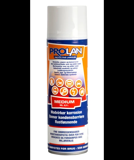

Nok Ikke et mirakelmiddel, men jeg har god erfaring med at bruge Prolan spray (medium), i et tyndt lag.
Det holder stikbenene fri for ir, og så smøre det plastdelene så det hele glider lettere.
Jeg bruger det til kuglen på trækket også, så den ikke ruster, bruger en hætte også, når traileren ikke er på.
Jeg bruger trailer rigtig meget på arbejde, så det er langtidstestet.

Hvis ellers kontaktfladerne ikke er irede, så er Prolan rigtig godt, det hindre at der dannes ir, og har en god isolerende evne, så der er intet der kortslutter, og smørre plastdelene, med en rigtig god langtidsvirkning, især godt til 13 poledestik.
Kontaktrens som jeg kender det, fordamper ret hurtigt, men renser da lidt.
