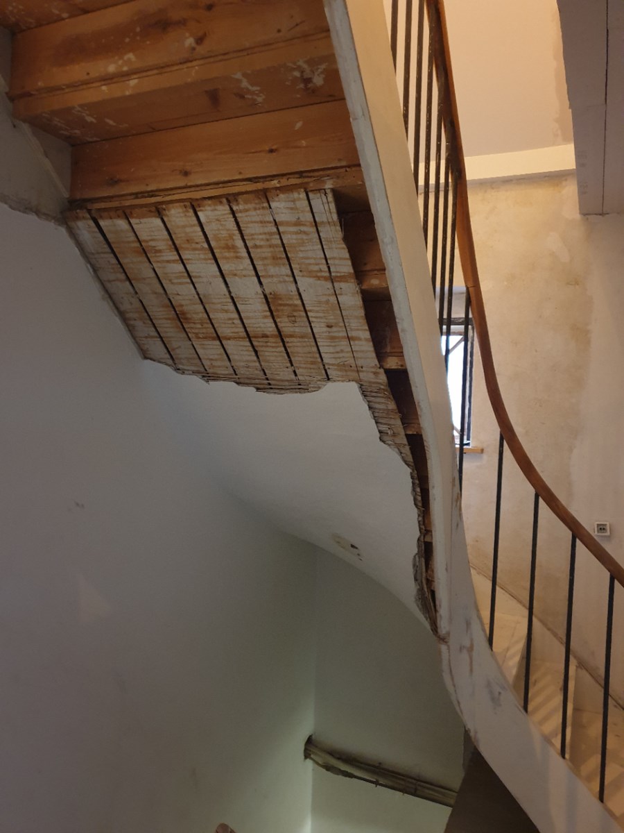

Trappen skal istandsættes, men hvad vil i foreslå jeg afdækker undersiden med? Udfordringen er naturligvis at trappen buer og svinger.
Som ses på billedet har undersiden været dækket af tynde bøjelige træplanker med strå og pudselag.
Er det en god ide at bruge bøjelige mdf-plader, som skrues fast?

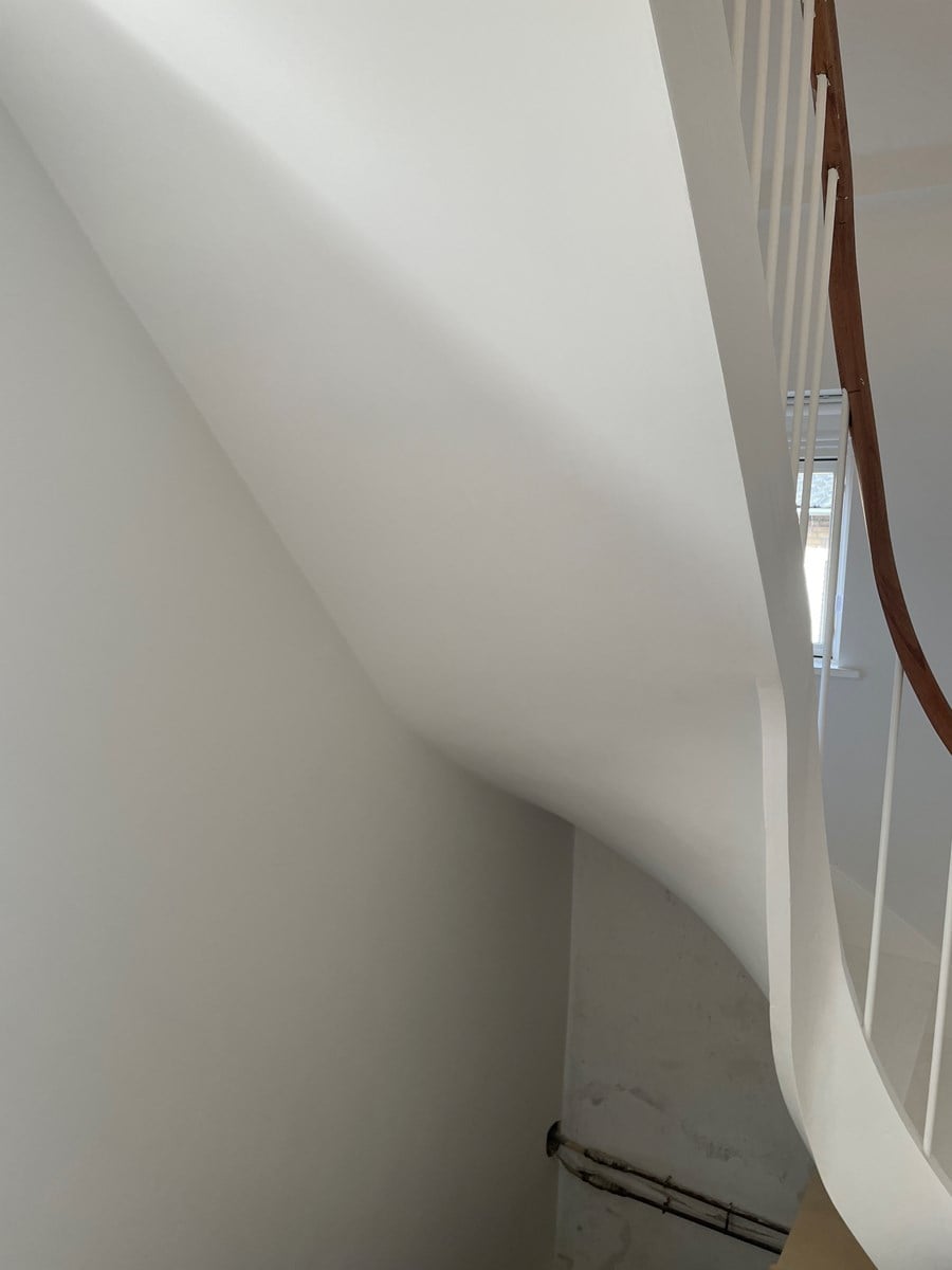

Jeg har skruet hønsenet fast på tynde med plader.
Herefter er der spartlet med Knud rotband gips puds. Til slut er der sandspartlet, grundet og malet.
Det tog sin tid, men er tilfreds med resultatet. ☺️

Tak for svar 👍 Det ser godt ud.
