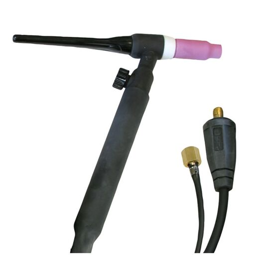

Du skal have et håndtag som kan styre en magnetventil, og helst også så du kan tænde og slukke for svejseren, hvis den har en indgang til dette.

Tak for svar, så ren argon. Er der andet man skal se efter på håndtaget ud over det skal kunne åbne/lukke for gassen. Jeg kan ikke slukke for svejseren så vidt jeg ved.

Du skal have et håndtag lignende dette her, hvor man kan åbne/lukke for gassen manuelt på håndtaget, har ikke kikket om det findes billigere..
Link

I dit tilfælde kan du kun køre "lift start" altså meget det samme princip som når du tænder en pind. Hvis du vil kunne "tænde" lysbuen med en knap, som man ser de fleste der svejser tig kan, kræver det højfrekvens start indbygget i maskinen, der tillader strømmen at springe et stykke uden fysisk at skulle røre emnet, men selvom det er en selvfølge i industrien, er det mest bare en luksus ting. Det samme gælder åben/luk af beskyttelses gas, du skal som andre har nævnt, bare have et vilkårligt håndtag der selv står for opgaven, da det ikke er indbygget i maskinen og det skal som det også er nævnt, bare være ren argon.
