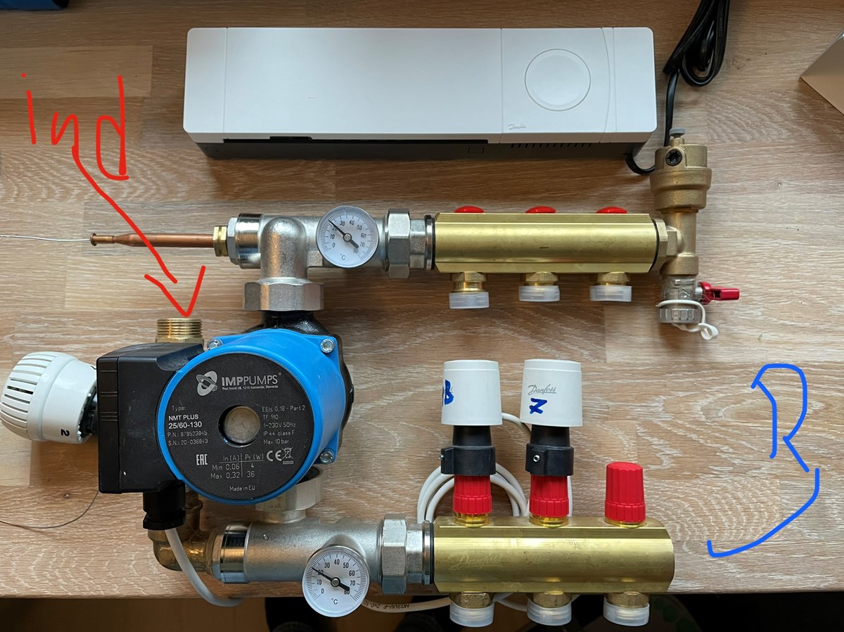

Jeg skal have dette gulvvarme anlæg koblet på herhjemme, men er lidt i tvivl omkring hvordan det monteres korrekt.
Har jeg forstået det rigtigt med at fremløb er ved den røde pil, og retur er ved den blå markering i enden af fordelerøret - og hvilken dims er det så at jeg mangler for at kunne koble returen på - vil man bare kunne bruge en magen til den der sidder i enden af fremløbsfordeleren?
Der skal bruges en fitting - også ved fremløbet. Gevindet indvendigt er sikkert 3/4”, ligesom det ser ud til at være ved pumpen. Men spørgsmålet er, hvilken type og størrelse rør skal der kobles på? :)
@gravko - det er Ø20mm pex slange der skal kobles på.
