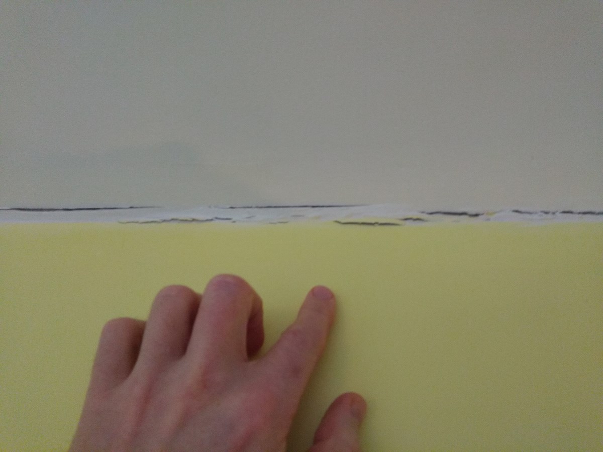

Jeg har i foråret sat mit første gipsloft op i  vores tilbygning og var godt tilfreds med resultatet indtil december. Da sprækkede hele loftet langs kanten. Nogle steder virker det til, at fugen nærmest har sluppet både væg og gipsplade og andre steder er der "bare" en ujævn revne langs fugen - se billeder, jeg har min hånd med så I kan få en idé om størrelsen på revnerne.
Jeg har ingen revner på selve loftet, kun i kanten.

Du får aldrig en overmalbar fuge til at holde, og bruger du en mere elastisk fuge, så vil malingen på fugen krakelere i stedet for. Du bør overveje om ikke en meget lille skyggeliste af en art ville være en bedre løsning.
Jeg har til samme formål brugt Dana Sealflex hybrid 522, da den efter sigende skulle have samme fleksible egenskaber som silikone og er overmalbar. Det har ikke revnet efter nu 2 år..
Det sker typisk her i vintertiden, hvor luftfugtigheden er meget lav. Du kan give det noget mere akryl i revnerne og tørrer det resterende pænt af. Derefter maler du det.
I vores tilbygning gjorde jeg ovenstående de første tre år. Nu holder det!
