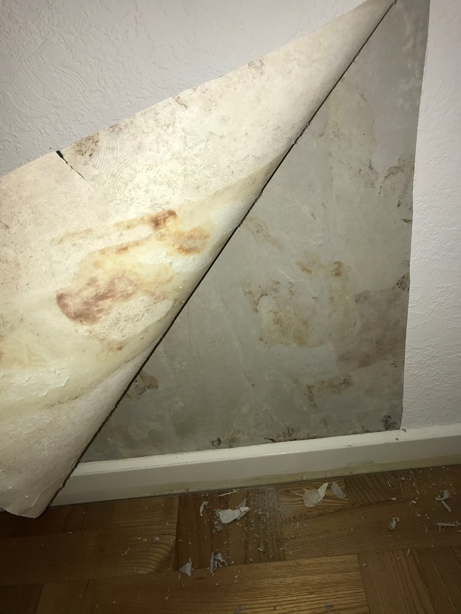

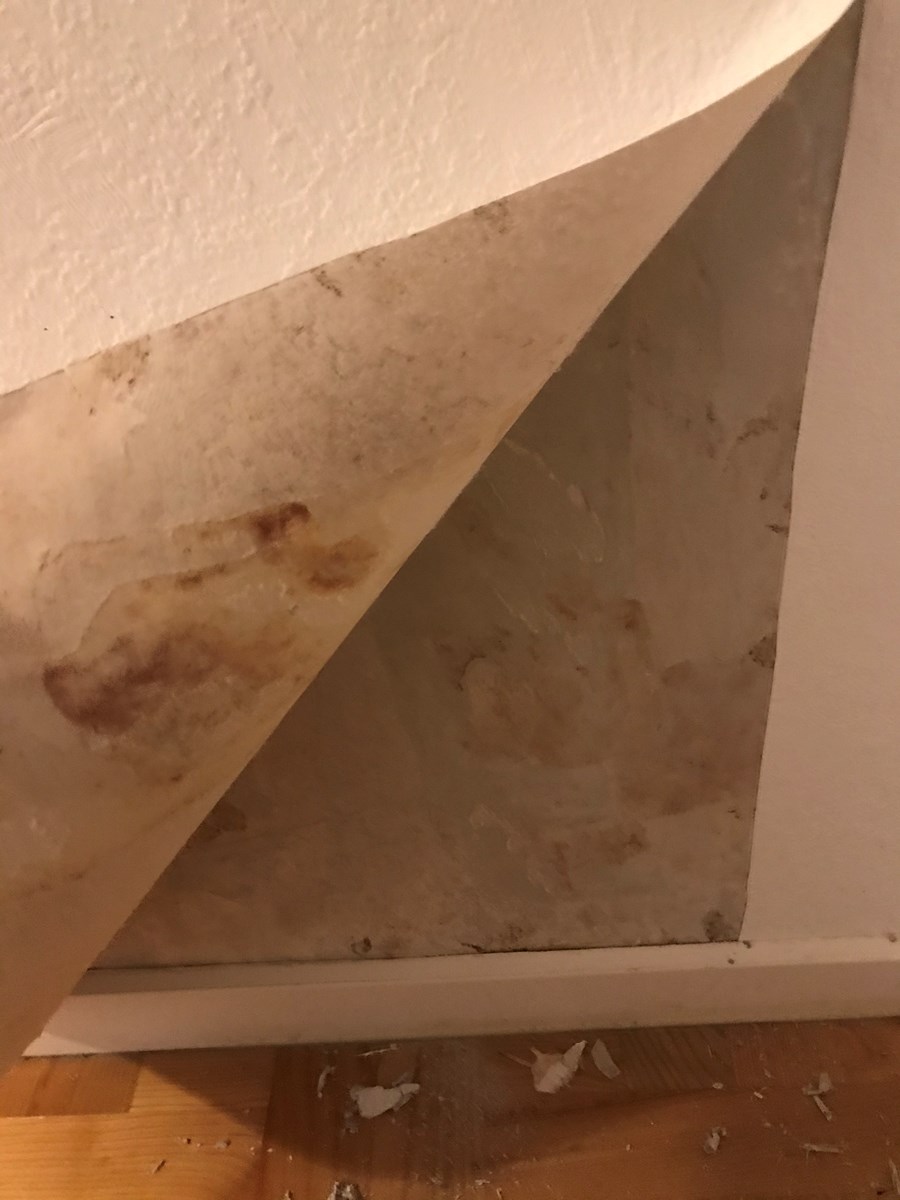

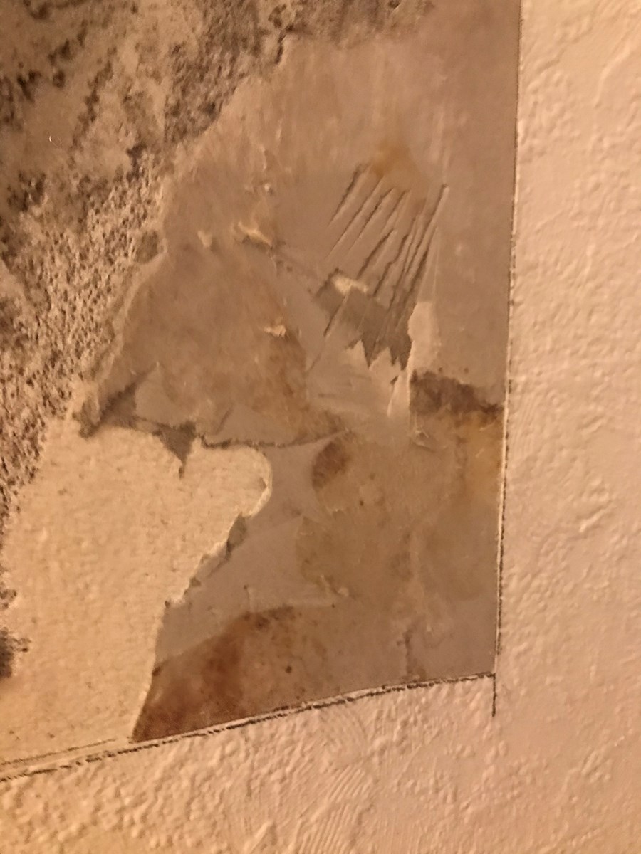

Mulig skimmel under tapet.
I forbindelse med reparation af en bule på væggen, hev jeg noget af tapetet af. Jeg fandt så noget jeg ikke ved hvad er. Tænkte det var mulig skimmel, men det ligner det alligevel ikke helt. Væggen er i en gang ud til et badeværelse, hvor der er bruser på den anden side af væggen. Umiddelbart virker det tørt og lugter ikke. Er dog i tvivl om jeg skal rive hele tapetet ned eller om jeg bare kan lappe det sammen igen. Har I set nogen lignende?
Det ligner ikke skimmel. Det ligner mere noget gennemsivning af vand fra en utæt fuge / vådrumsmembran, hvilket også giver god mening, idet tapetet har sluppet i området. Jeg ville undersøge mulige kilder til gennemsivningen og få standset disse, og ellers ikke være bekymret over det.
Det ligner i hvert fald ikke skimmel, men man kan vel få et firma ud der kan måle den slagt.
Skimmel er i hvert fald noget man bliver ked af at have tager "chancen" med
