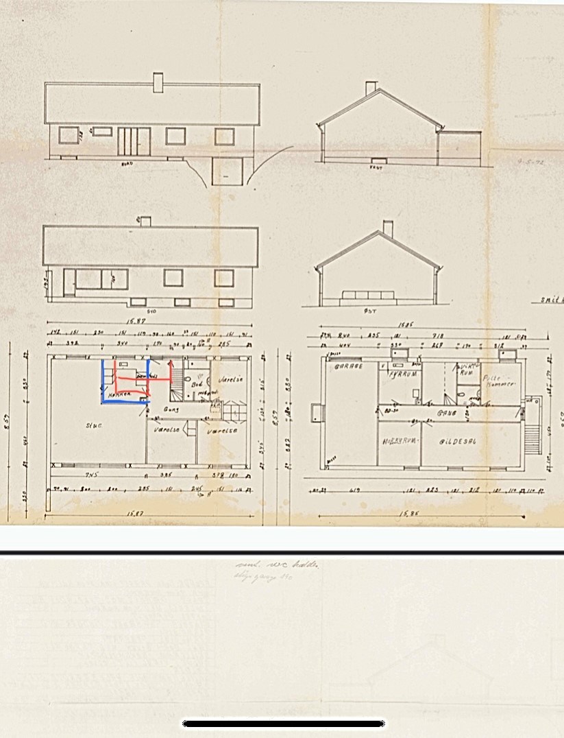

De blå vægge på plantegningen er vores plan at flytte dem, spær ligger ikke af på nogle af væggene (gitterspær), men er fuldmuret. Så vi er ude i at de er stabiliserende. Men vi vil flytte den tværgående af blå væg 30 cm til højre og binde korrekt sammen med murværket. Væggen bliver bygget op i reglar 95x45 med vinkler med rib på hver stolpe og 12 mm krydsfiner plader på hver side til at lave en flade der kan tage tryk.
De røde er de nye vægge opbygget i ovennævnte konstruktion.
Lyder dette helt tosset eller overdimensioneret?
Spurgte en bygningskonstruktør til råds, og han gav denne beskrivelse.
Dog uden en officiel statisk beregning hvilket jeg er klar over, er det hele værd.
Men tag et kig og del din mening :-)
Vægge er ikke stabiliserende blot fordi de er fuldmurede. Jeg ville ikke betænke mig overhovedet. Der sker ikke noget ved at flytte den væg.
Den mur du har markeret med blå, står den virkelig midt for et vindue ?
