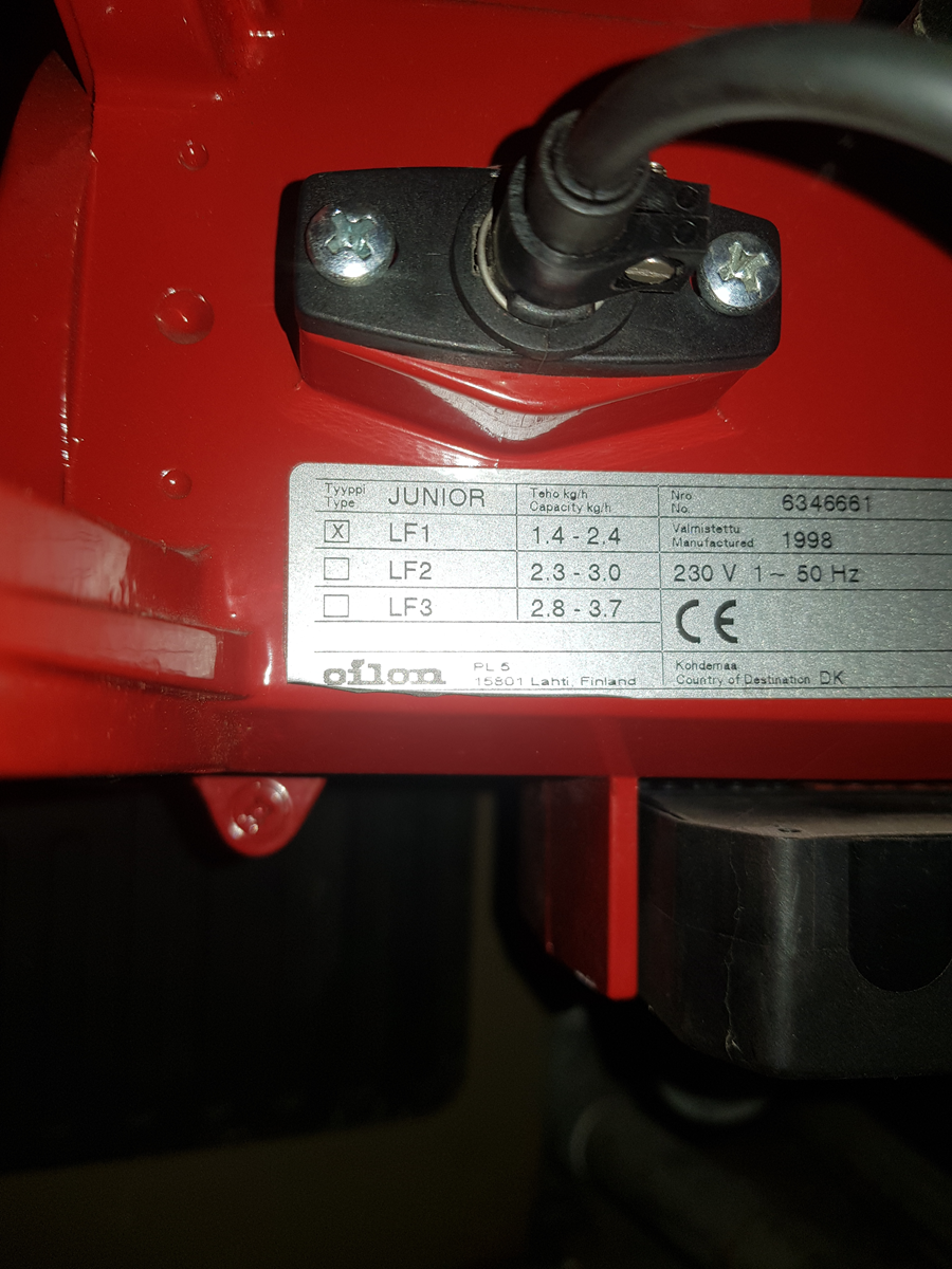

Fotosensor oliefyr donning 3 19-01-2021 00:14 Hvor pokker finder jeg en ny foto / flamme sensor til mit oliefyr ?Fyret kører fint....når jeg lyser med lygte på sensor....ellers går det ud efter maks 10 sek... 2 svar Følg tråden Annonce Annonce Annonce
je_ns 12997 19-01-2021 07:01 Prøv den lokale oliefyrs montør, de plejer ikke at være kede af at sælge reservedele..Det kan nu også være fordi oliefyret ikke køre som det skal, det skal brænde med en ren og klar flamme.Det er også en fordel at rense brænderhoved mv. så det er helt rent, indvendigt i brænderen.Har du renset glasset på fotocellen, og vender den rigtig, der er et lille hak, den skal gå i med. Vi prøver igen, i morgen --
jensen55 326 21-01-2021 20:07 det er sikkert ikke flammesensor der er defekt med derimod din dyse der ikke brænder olien som den skal .Hvornår har du sidst haft service på brænder ?
