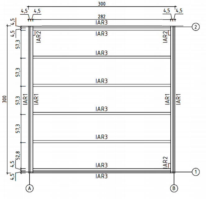

Jeg skal i gang med at lave et havehus der skal stå på en skrånende grund.
Planen er at jeg starter med at lægge 3 stk bjælker på stolpesko, så jeg har et lag at stille det hele på.
Derefter vil jeg lægge denne bundramme ovenpå bjælkerne
Spørgsmålet er: Hvor skal bjælkerne ligge for bedst at støtte bundrammen?
Hvorfor ikke bruge bundrammen og gøre den fast på stolpesko..
For at det hele ikke "gynger" og spare støttepunkter.
Hvis en bundramme får 6 punkter, som vil lave, går den ingen steder, hvis du laver vandrette skråstivere i hjørnerne, og lægger spær tværs over.
