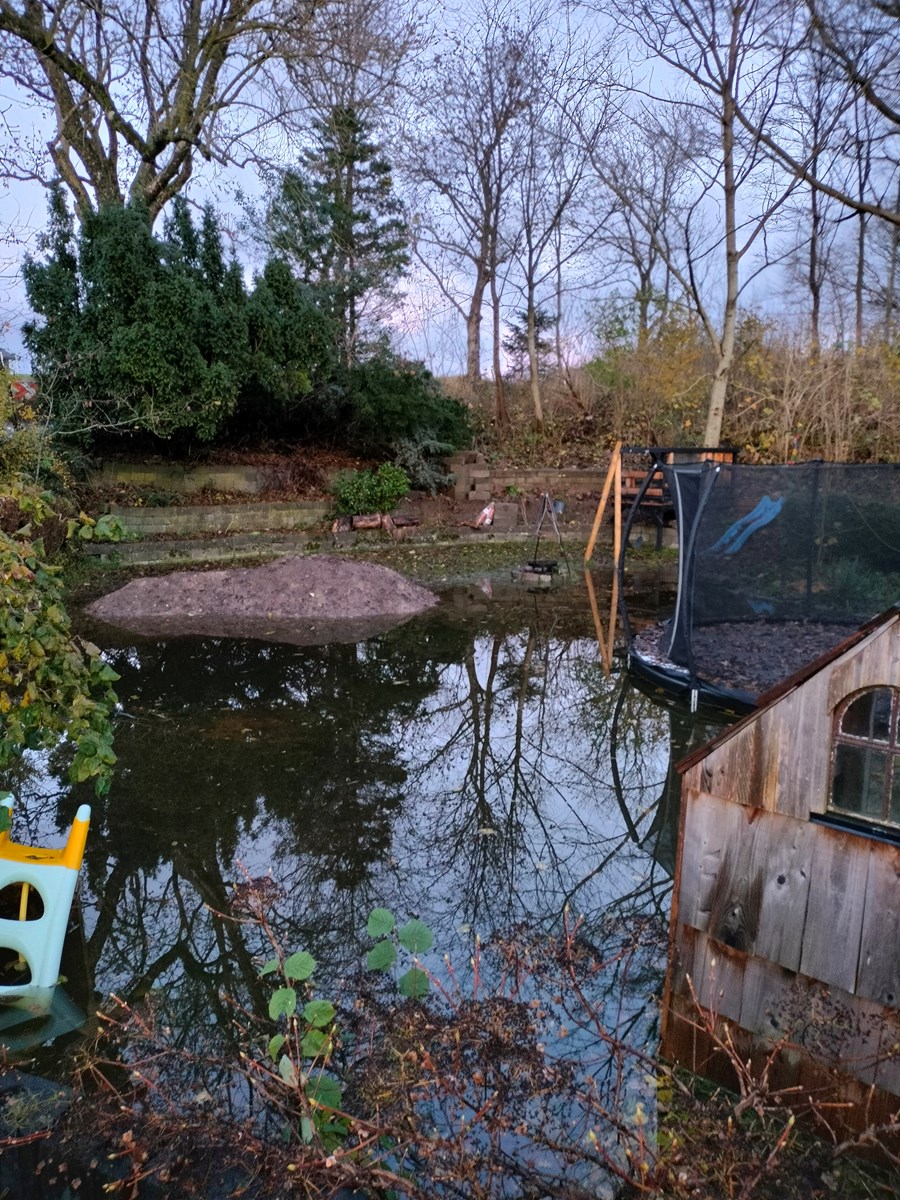

Jeg har gravet et hul som er fyldt med vand. Og det er en del af min have egentligt også i vinterhalvåret, så det var forventet.
Min idé er at bruge mit trampolin hul om vinteren til en slags pumpebrønd. Vil føre 2 dræn fra område i haven som er hårdt ramt. Så vil jeg grave et lille firkantet hul på kanten af det runde, det firkantede hul vil jeg lave i cirka samme dybde som bunden af trampolin hullet. Jeg vil "fore" mit mærkelige firkantede hul med fliser. F.eks 40x40 og så sætte en dykpumpe ned i denne "brønd". Der er store mængde vand i mit område, og jeg har derfor med fin succes brugt mit store hul som buffer område her i den våde vinter og pumpet det op i kloak.
Hvad overser jeg af dumme ting? 😬
