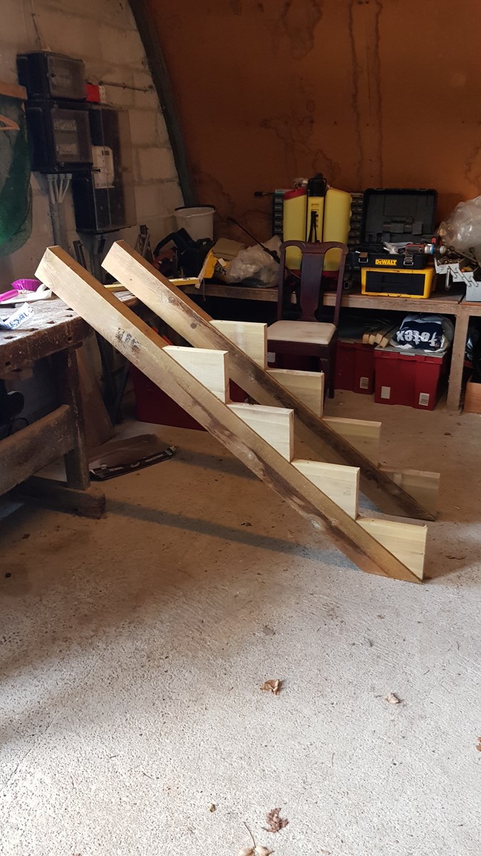

Hej alle,
Jeg er ved at lave nogle trappetrin ud af trykimp. Reglar/bjælker se nedenstående billede. Jeg vil ud over at skrue trinholderne også gerne lime dem på. Jeg har set opskummende fugtbestandige limtyper. Er der mon nogen der har erfaringer med disse og træ i tryk. Jeg tænker også at limen vil forhindre fugt i at komme mellem trinholderen og bjælken og dermed forlænge levetiden. I forhold til at træ skal være tørt når man limer så vil der vel være en hvis mængde fugt i imprægneringsvædsken har dette nogen betydning? Bedste hilsner Peter
Brug noget polyurethan trælim (PU lim), det hærder ved den fugt der er i træet, og er træet tørt, skal det gøres fugtig.
Du skal lige høvle limfladerne da PU lim binder bedt på glatte (ikke ru) overflader.
Hvad tænker de herrer om denne lim SIKA SikaBond-545 D4 PU.
Mvh. Peter
Jeg tænker, at det er et fint valg til opgaven.
Det vigtige er nok, at det er en PU-lim som Je_ns skriver, og den skal være i klasse D4, men det er alle PU-lim måske nok.
