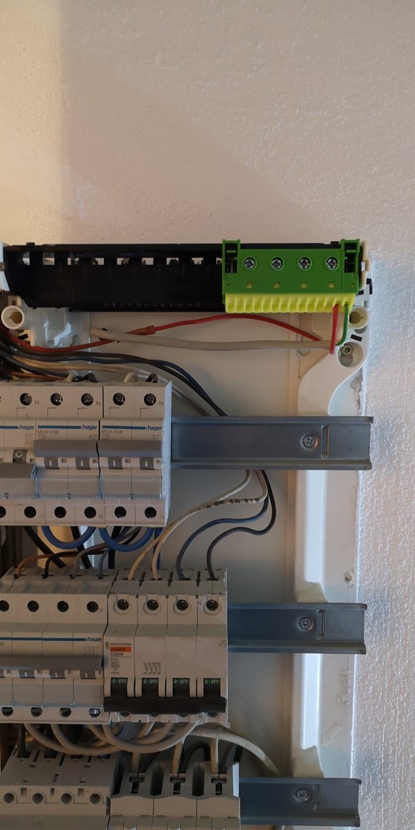

Håber der er en elektriker der kan hjælpe her.

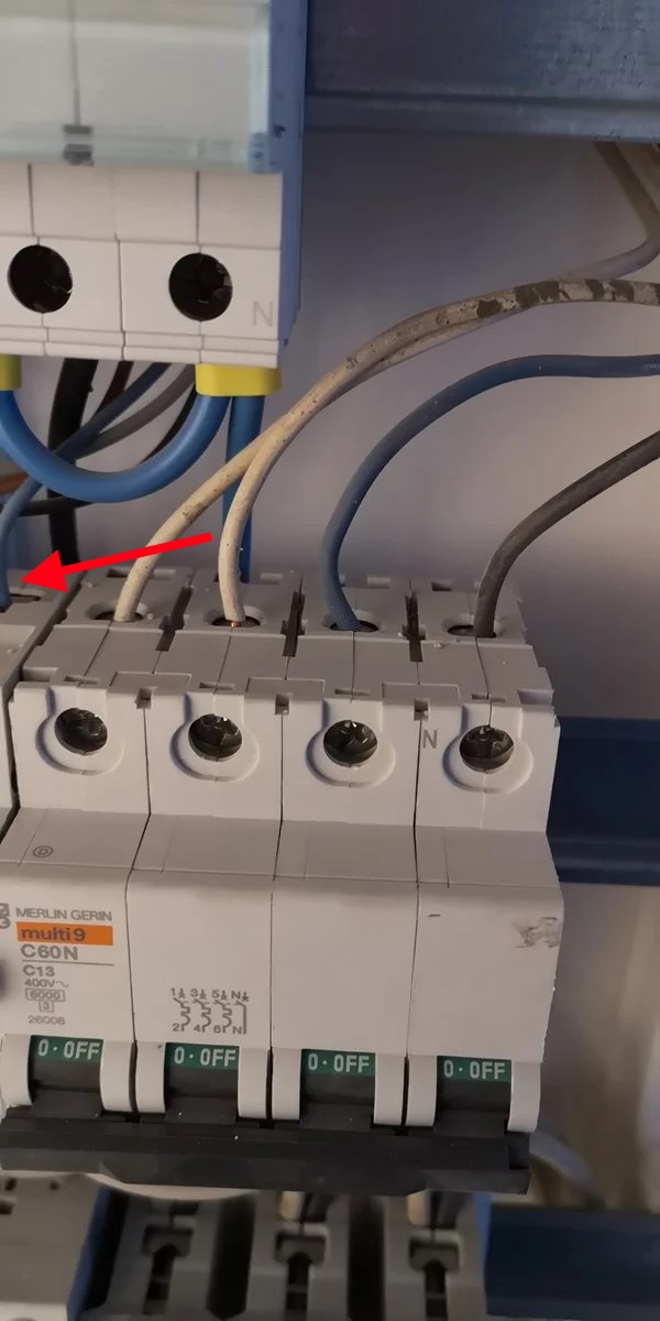

Er ved at renovere bryggers og har flyttet strømmen der gik til vaskemaskine og tørretumbler over på en anden væg.
Er der en der kan indentificere hvad der er hvad på billedet af eltavlen? Den sorte går jeg udfra er nul ledningen.
Kan denne gruppe både trække vaskemaskine/tørretumbler og gulvvarme styring og pumpe?

Det jeg henviser til er, at du vil bibeholde det som det er, og dermed mener du sikkert også kabelføringen med den manglende jordforbindelse.
Nej der henviste jeg til ombytningen af den blå og sorte ledning som der var nogen der skrev de ville bytte rundt. Jeg skriver jo lige præcis at jeg gerne vil have jord med ud - så slap lige af.
- så slap lige af
Det gør jeg.
kurta skrev den 18-01-2021 20:25:00
Nu vil jeg helst ikke blande mig, når jeg ved, at der er eksperter på spil i denne tråd, men kan dog ikke undlade et lille pip. Når der er brugt nul til sort her, bør man vel bibeholde det, som S. Fabrin også er inde på.
Jeg ville gøre det ud fra den betragtning, at hvis den sorte er nul her, så er sort vel gennemgående nul i hele huset, hvorfor det skal bibeholdes for at være ens over det hele.
Eller er jeg helt på vildspor her?
 Det kan jeg godt afsløre den ikke er.

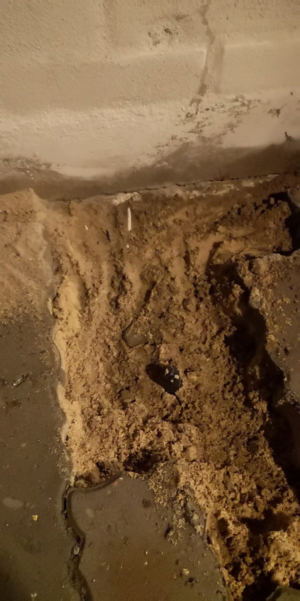

Så blev der etableret jord, tak for alle råd og input.
Er det øverste billede en spandfuld jord ude fra haven-
ev elmand skrev den 20-01-2021 22:53:09
2 meters jordspyd banket i jorden under belægningen lige uden for bryggers - så tæt på eltavlen som muligt.
