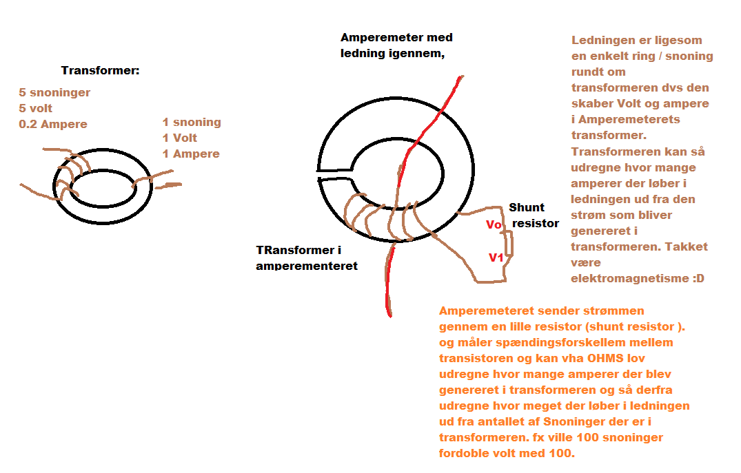

Jeg læste om Amperemeteret og transformere og tror jeg er i stand til at forstå det bedre. Hvis selve ledningen der løber igennem amperemteret tæller som en "snoning" rundt om en transformer, så danner ledningen via elektromagnetisme strøm i transformersnoningerne i amperemeteret.  Jeg lavede en tegning.  En transformer med en enkelt snoning på den ene side og 5 snoninger på den anden, ville generere strøm med 5 gange så høj spænding og men kun 1/5 del ampere. Hvis man kobler transformeren til en resistor med kendt modstand og kan måle spændingsforskellen over den kan man udregne hvor meget strøm der løber igennem den.
Udover at det hedder vindinger i stedet for snoninger, så vil jeg anbefale dig at begynde med Ohms lov, som lyder:
U()volt = I(ampere) * R(ohm). Teorien i dit indlæg er rigtig nok.
