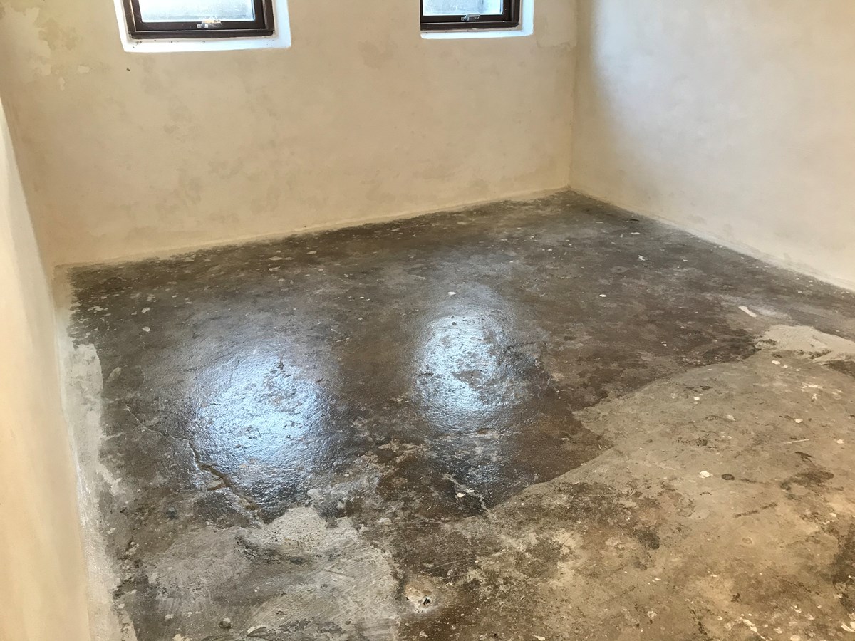

Jeg står for at skal have rettet et gulv i en gammel kælder.
Det nuværende gulv er et gammelt beton gulv.
Jeg vil gerne have lagt fliser som i resten af kælderen, men i dette rum er der er en niveauforskel på 12-15 cm (diagonalt).
Hvad er mest optimal her?
Skal jeg bruge beton eller flydespartel for at få det I niveau? På forhånd tak

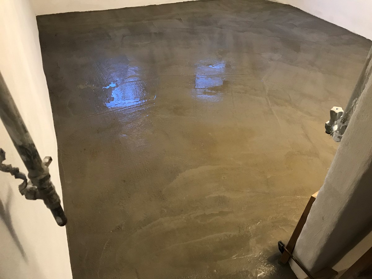

Så er vi igang, pyha sikke en omgang, endnu engang tak for de gode råd👍🏻🤓
