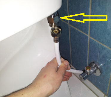

alm toilet er utæt
jeg har opdaget at mit toilet drypper vand ved siden af toilettet hvor vandet løber ind
tænker selv at det måske er pakningen der er utæt og færdig
men har i andre ideer hvad det kan være

Prøv at mærke efter med fingrene, hvis det  er vådt er det der. Eller er der kondens på ydersiden af cisternen?
det drypper nemlig så meget at der ligger vand på gulvet og tænke at jeg hellere lige ville høre herinde end at jeg åbner op for noget der ikke skal laves
Det tyder på en pakning. Prøv om du kan spænde omløberen.
og hvilken del er omløberen har aldrig rodet med toilet før kun udskiftning af flyderen har jeg styr på
Omløberen er den del, som slangen eller røret, der kommer med vand til toilettet, ender i. Det er en del med udvendig sekskant. Den kan spændes med en 8" svensknøgle. Du kan også lige tage låget af cisternen og se om vandet står højt indeni.
ahh perfekt og mange tak det vil der blive kigget på med det samme og så skaffet en pakning hvilken størrelse pakning plejer at passe dernede ved du det evt
Hvis du skal efterspænde omløberen oppe ved toilettet, er det vigtigt at du holder kontra, på sekskanten der kommer fra toilettet, så du skal bruge to nøgler.
Pakningen er sikkert til 1/2" , men prøv bare at vende den i første omgang.
mange tak for lige at smide billede med i
