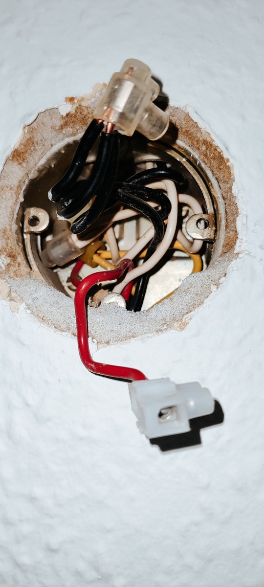

Vægudtag lampe i loftet
Er lige flyttet ind i vores nye lejlighed
Og vil sætte nogle lamper op og har prøvet det en del før og kan også finde ud af det men lige i denne lejlighed er jeg kommet i problemer så der er godt nok mange ledninger i dem og selv om jeg har prøvet et par gange så når man tænder for lyset går der ca 5min før HPFI relæ slå fra
14 svar
3 sorte som er samlemuffe sammen
1 rød hvor der er strøm på
2 gule som er samlemuffe sammen
Og nogle hvide som også er samlemuffe sammen
Sort er sikkert nul. Skift den ud med en dobbelt samlemuffe. Rød er sikkert tændledningen. Så blå fra lampen til sorte og brun fra lampen til rød.
Og du er sikker på at det er HPFI relæet, der slår fra? Det er sikkert sikringen.
Jeg vil skyde på at du skal koble din lampe til de sorte og den røde ledninger.
Du kan udskifte samle muffen på de sorte ledninger med en dobbelt så har du et frit hul til den bløde ledningen til lampen.
Det er det jeg har gjort

Var der fejl inden du tilsluttede lampen..?
Hvad sker der hvis du piller lampen fra og så prøver at tænde for afbryderen?
Fejlen er højst sandsynligt i din lampe.

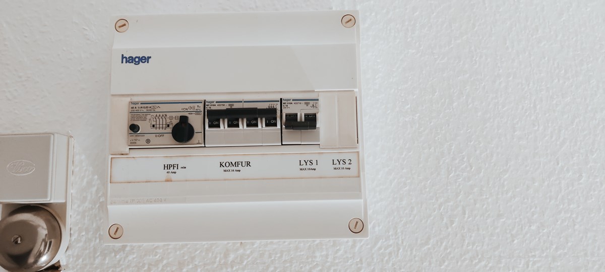

Har pillet lampen fra men kan ikke tænde for strøm igen
Prøv at slukke alle sikrings grupper. Tænd så HPFI afbryder og tænd sikrings grupper en ad gangen med nogle minutters mellemrum. Tag eventuel et billede af tavle og læg ind så kan vi vejlede dig hvad der er hvad.
Er ledningerne samlet som på dit billede efter du har pillet lampen fra?
Virkede alt dit strøm inden du tilsluttede lampen?
Er det sikringen der springer eller relæet der kobler fra? Der har betydning fir hvilke slags fejl vi leder efter.
Alle ledninger sidder som de gjorde før jeg sat lampen til.

Er ikke helt sikker på om det hedder sikring eller bare hpfi
Din sikring til “lys1 “ er slukket, går ud fra at der er denne der slår fra hver gang du tænder for den korrekt ik?
