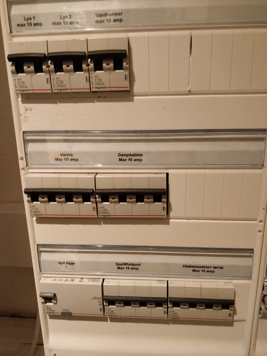

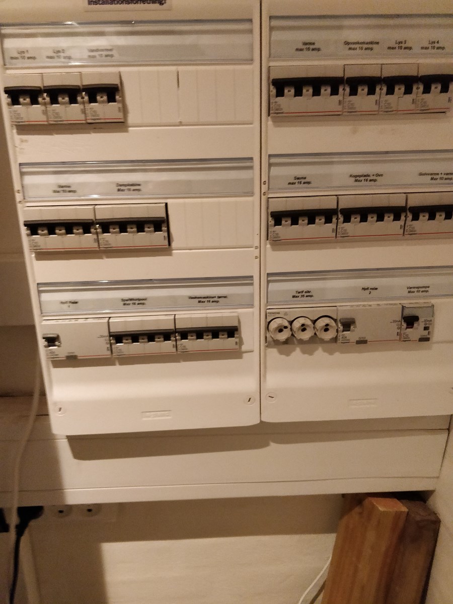

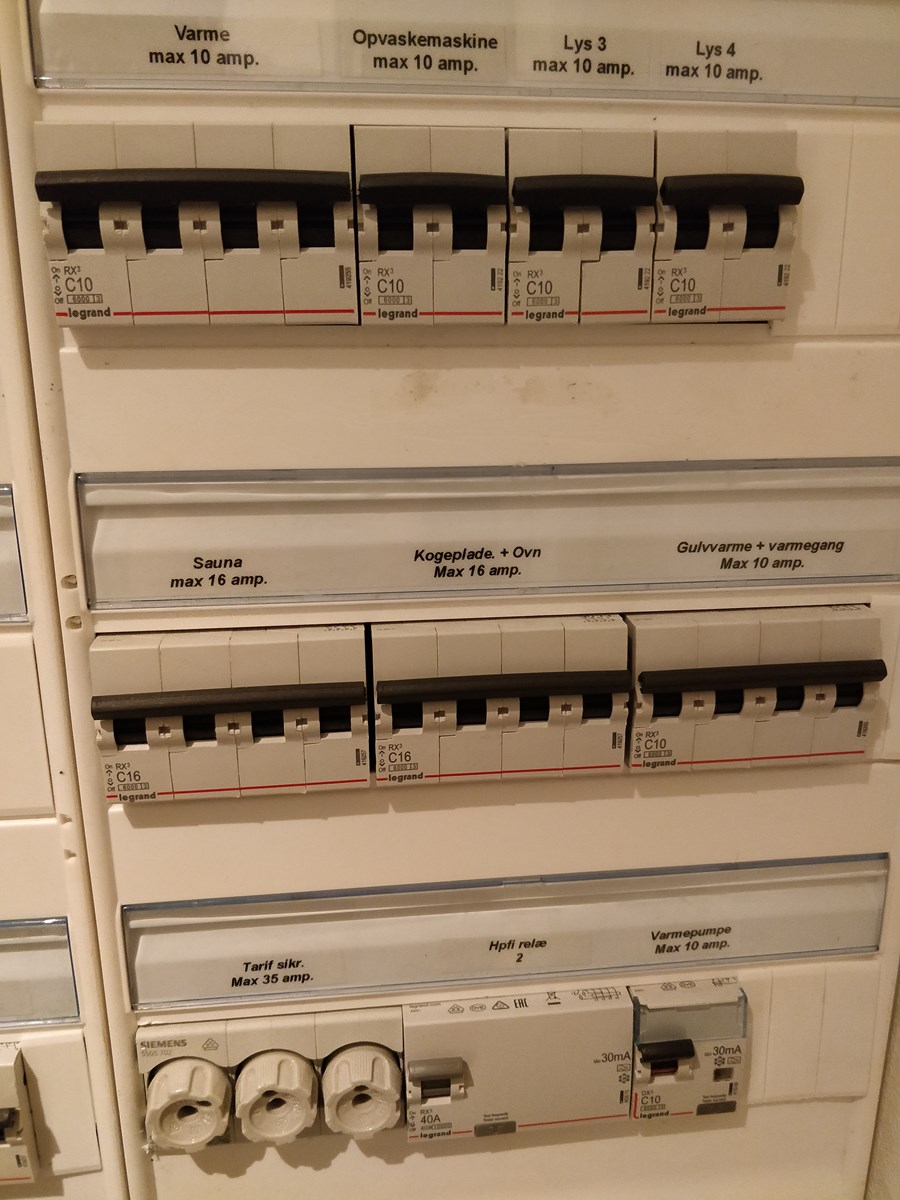

Her er nogle billeder af tavlen og de 3 stk. 35 A sikringer. Kan i se om den er dimensioneret ordentligt?
  Mvh Jens
Med forbehold er samtidighedsfaktoren beregnet ud fra sikringsstørrelse beregnet til 0,27 , hvilket ikke er helt korrekt. Det er en lav værdi. Du skriver, at det er tarifsikringen, der sprænger. Det giver sammenholdt med den lave og lidt usikre samtidighedsfaktor på 0,27 en ide om, at du bliver nødt til at få hævet tarifsikringen til 50 A. Det giver så måske en andet problem, nemlig manglende selektivitet mellem tarifsikringer og sigringer i kabelskab. Det kan installatøren afgøre for dig. Jeg ville mene at sikringen i kabelskabet bør være 63 A.
Kunne man stille spørgsmålet om det altid er den samme 35A sikring der springer? Isf kunne det måske løses vha omfordeling imellem grupperne? Er der fra elektrikers side gjort rede for hvordan grupperne er fordelt over de 3x35A? (kunne jo være en fejl 40).
/BOFH
Det er da et relevant spørgsmål at stille, men for at kunne besvare det, vil det være nødvendigt med en måling af strømmene gennem tarifsikringerne, for at kunne afgøre om en omgruppering vil være mulig. Den mindste flytning af strøm er en enfaset gruppe sikret med 10A, eller en brugsgenstand med et stort forbrug. For at kunne afgøre, hvad der evt. kan hjælpe, er det nødvendig med et mere indgående kendskab til installationen. Desuden er gruppeafbrydernes påstemplede værdi ikke et mål for forbruget på gruppen men kun for den maksimale belastning. Så beregningerne ud fra gruppernes sikringsstørrelse er behæftet med fejl.
Installatøren har formentlig udfærdiget den krævede dokumentation af installationen, som han er pligtig til at opbevare i 10 år.
Belastningen er målt til at være nogen lunde jævnt fordelt på sikringerne. Samtidigheds faktoren på 0,27 er det for 25A eller 35A? Hvad kunne man gøre ved det ud over større sikringer, altså ved bygge start? Skulle der have været ført mere "strøm" til huset?
Når belastningen er målt til at være nogenlunde jævnt fordelt på faserne, er der ikke meget andet at gøre end at finde muldvarpen frem og betale for at få udvidet tarifsikringen til 50 A. Om det kunne have været gjort anderledes ved byggestart er utroligt svært at udtale sig præcist om, fordi de præcise effekter ikke r kendte. Men Installatøren kunne selvfølgeligt have sikret sig ved at sige at tarifsikringen skulle være 50 A. Du ville aldrig have opdaget om de var for store, men have været glad for at der ikke var problemer med strømmen.
Samtidighedsfaktoren er er beregnet ud fra 35 A tarifsikring og på basis af gruppernes maks. sikring, hvilket som før anført, medfører en usikkerhed, fordi den rigtige effekt ikke kendt.
Om der skulle have ført mere strøm ind i huset, kan jeg ikke udtale mig om af den simple grund, at jeg ikke ved, hvor stort kabel, der er ført ind, men mit gæt er 4X16 mm2 eller større.
