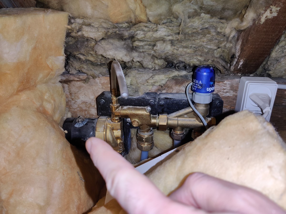

Min gulvvarme er begyndt at larme helt ekstremt.
Larmen kommer fra denne "dims":
Jeg antager at det er en pumpe, men jeg er virkelig på bar bund her :-)
Gulvvarmen er på badeværelset på første sal.
Fyret står i kælderen og der er cirka 2 bars tryk på.
Tidligere har jeg oplevet samme larm, hvis trykket faldt under 1 bar - men at fylde på hjælper ikke her.
Lyden kommer lidt sporadisk. Hvis jeg slukker et par timer og fx skruer helt op på på den lille ventil-dimmer, så stopper larmen ofte i flere dage - men kommer så igen.
Hvad går galt? Hvad skal jeg have fikset? :-)
Det ligner en Fluvia Push 12. (Jeg har sådan en)
Det er en pumpe du peger på.
Kam du beskrive larmen? Er det noget det banker? Det oplever jeg, men mistænker det, at være rør dér udvider/trækker sig sammen, så ved lejlighed skal jeg prøve at lægge lidt gummi mellem de steder, hvor der er noget der rører hinanden🙂
Det kunne godt ligne den samme model :-)
Den lyder mest som en fiskekutter, når den giver gas med larmen.
Når den "bare" kører, så synes jeg også den er begyndt at have en summende lyd, som ikke var der tidligere...
Uden at vide det, lyder det da som om pumpen er træt..
Jeg håber andre kan rådgive her?
Jeg har en plan om at skifte min ud, da jeg har monteret en større shunt andetsteds.. Den må du gerne købe, hvis du lander på en udskiftning. Den er brugt i ca et halvt år.🙂 jeg ved dog ikke, om man blot kan købe en ny pumpe?
Tilføjelse..
Jeg tror denne kan bruges:
Link​​​
Jeg studser over den er til brugsvand, men det er den, der følger med på nyere sæt, umiddelbart..
Hvis telestaten er lukket fordi der ikke kaldes på varme i rummet, så kan pumpen godt lyde lidt som en fiskekutter.
