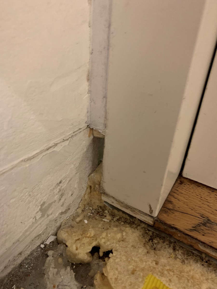

Yderdøre har et hul hvor liste skulle være. Der trække meget. Jeg tænker er det en slags ventil til udluftning eller kan jeg fylde det med silikonfugemasse?
Det ser ud til, at der har siddet en fodliste, som har dækket hullet. Du kan lukke hullet med lidt bagstop og lidt mørtel til at lukke hullet.
Fuge og bagstop kan også bruges som løsning. Når der nu er fuge resten af væggen kan det se lidt mærkeligt ud med mørtel ?
Ask
Ja, det har du ret i, men så bagstop og fuge. Det ville være mærkeligt at fylde hele hullet med fugemasse, så derfor mit svar. Det kan sommetider være svært at se, hvad fugen består af, så derfor kommer der sommetider nogle gætterier.
er der et Hul udvendigt? Jeg ville starte der.
