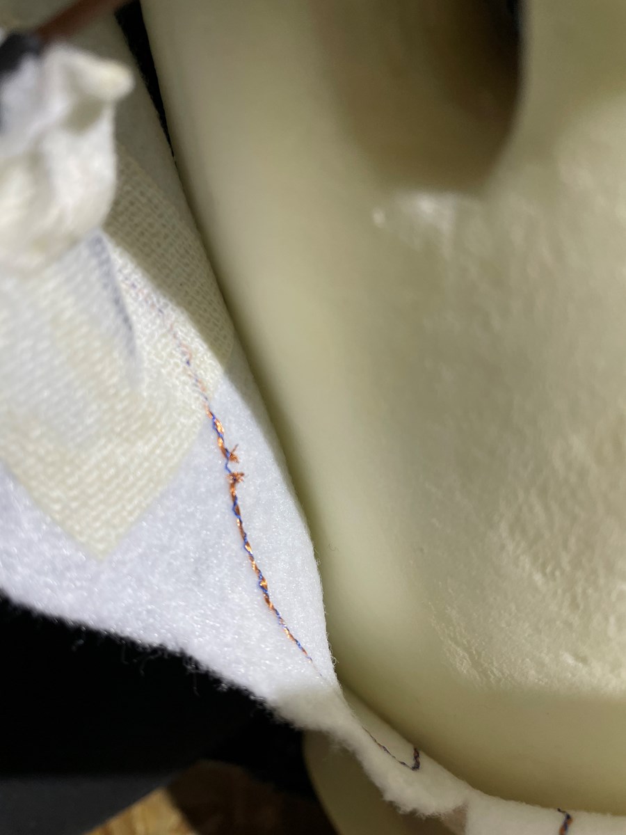

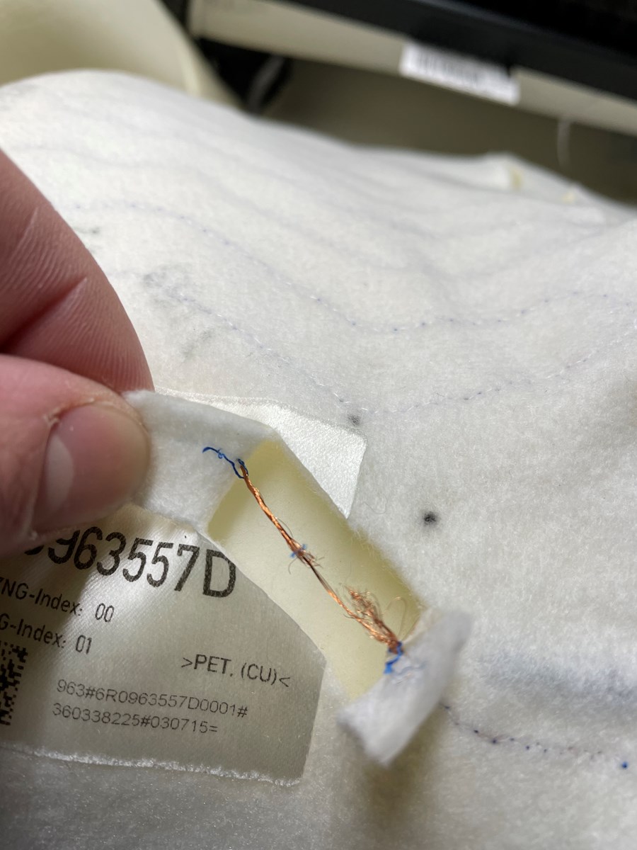

Nu skal I bare høre gutter. Jeg snakkede med min svigerfar om problemet i går, og han sagde at jeg skulle prøve at sætte strøm til kun én af delene. Først prøvede jeg sædets varmemåtte. Den virkede sku, utroligt nok. Så prøvede jeg ryglænet, og det virkede ikke. Så jeg skilte sædet ad endnu en gang, og skar varmemåtten i ryglænet op med en hobbykniv. Og bum, hele to steder var tråden knækket, uden nogen form for afbrændings plet, som vil kunne ses fra forsiden af måtten. Det var helt nede i bunden, hvor ledningerne kommer op og går hver sin vej.
Det er nu loddet sammen, og sædet varmer som aldrig før
Tak for den gode rådgivning fra jer alle. Det er godt med lidt ekspertise når man som tømrer vil lege mekaniker ;-)
