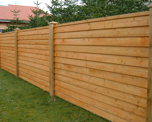

jeg står og skal lave hegn her til foråret, derved er jeg kommet i tvivl om hvilken type hegn. jeg bor på en hjørne grund ud til en vej, hvor der er 10 meter fra hegn hen til vejen, der kører nogle bil er og busser der larme lidt og det vil jeg gerne have gjort noget ved.

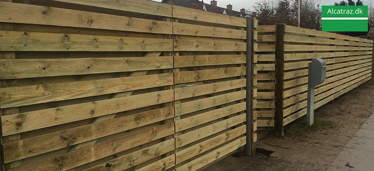

så jeg tænkte at bygge et gør det selv støj dæmpende plankehegn i den her stil med batts i midten.
det bliver 2 meter højt, med 10x10 stolper med rockwool terrænbatts imellem også en sort fiber dug.
Men kommer det til at virke nu hvor hegnet er så lagt fra vejen. jeg synes at læse mangle blandet meninger om støjhegn. så derfor overvejer også om klinke hegn fungere lige så godt?
Hvad er jeres erfaringer, råd eller meninger? er noget i vildrede her:)
Jeg har bygget et plankeværk, 1 på 2 med trykket forskalling på lægter og 10x10 stolper. ca 100 meter ... det var lidt af et arbejde med det skærmer lyden rigtigt godt, jeg bor selv ud til en vej med bla buskørsel og en del biltrafik. Det har taget så meget af lyden at jeg kan tage en lur i min hængekøje ude i haven nu. jeg vil antage at klinkebeklædningen vil lydskærme lige så godt.
Jeg tænker at brædderne hurtigt vil forgå hvis det ligger klods op ad terrænbatts eller fiber dug.
