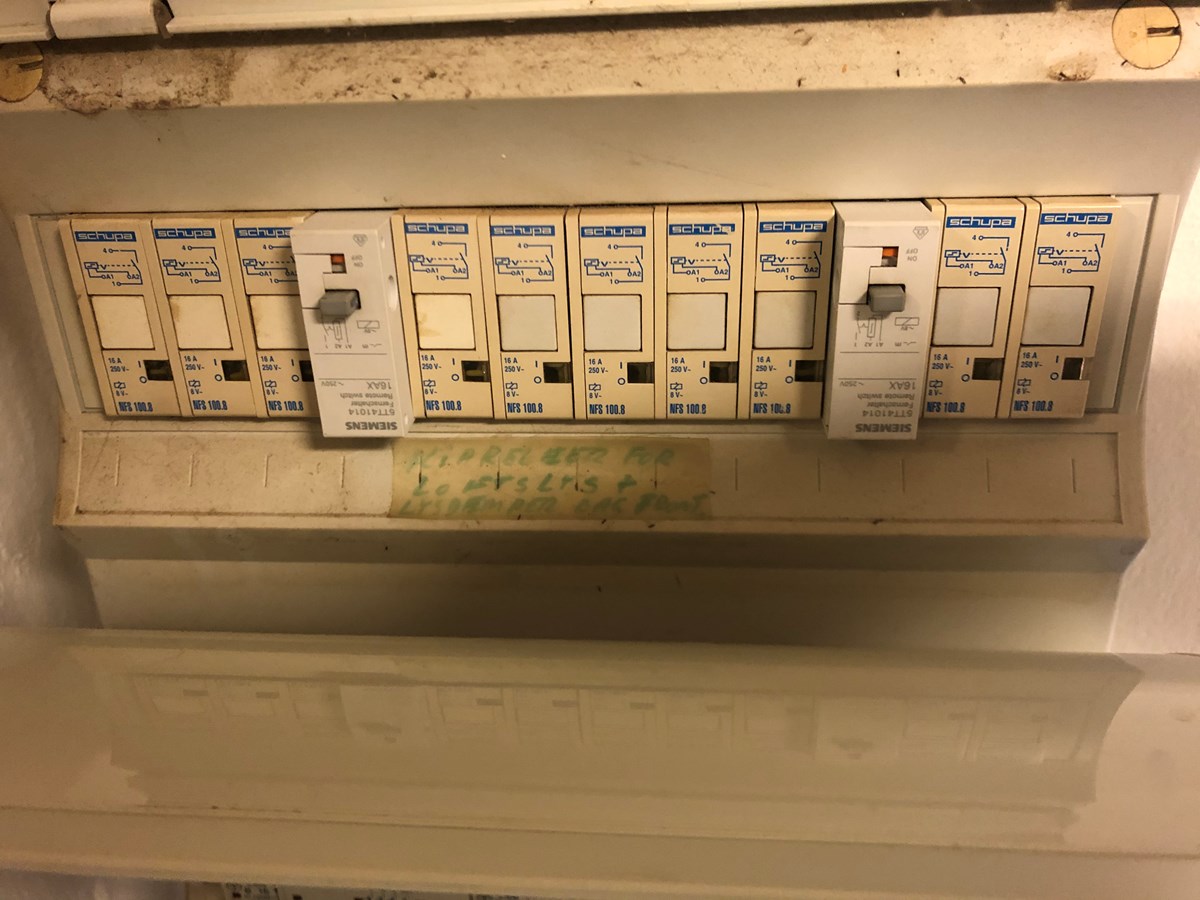

Ja, det er rigtigt. Prøv at se på din tavle om der ikke sidder nogle kiprelæer, hvoraf mindst en er afvigende fra resten. Et billede af tavlen kunne måske hjælpe.
Jeg vil prøve at undersøge tavlen og evt. lægge et billede op når jeg kommer hjem. Tak indtil videre!
Du har sine kiprelæer på det sidste billede du kan evt skifte den relevante ud med den her.den kan dæmpe led https://www.yousave.dk/shop/lysdaemper-8-230vuc-400w-3219p.html?gclid=CjwKCAiAl4WABhAJEiwATUnEFxGIJsfEdB4AFna__PEEBCgRnLzzsAkasEdP3fNdnm3i9iJfYnLYOhoCeMEQAvD_BwE
