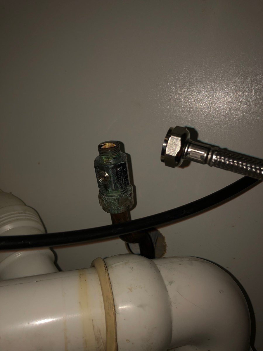

Jeg er ved at udskifte en vandhane. På varmtvandsrøret sidder der en kugleventil af ældre dato med et gevind på 10-11 mm i diameter (udvendig mål). Tilslutningsslagen er 3/8".
Kan jeg blot sætte en kompressionsnippel som denne imellem?

Nej, du skal bruge en reduktion med 1/2 tomme indvendigt gevind og 3/8 udvendigt gevind, gevindet på ballofixen skal pakkes med pakgarn og salve, eller med teflontape.

Tak for dit svar. Gevindet på ballofixen er mindre end tilslutningsslagen. Passer dit forslag ikke til den omvendte situation, hvor man går fra en større ballofix til en mindre slange?
Du skal bruge en nippel/muffe 3/8 - 1/2 " LINK til eksempel
Eller også skal du købe en ny vandhane. Det ser ud som om den er 1/2 " nederst.

Gevindet på ballofixen må umiddelbart være 1/4" og skal værre større, så det passer til en slange på 3/8".
Nå ok så må du vælge den nippel muffe.
Jeg gik ud fra at ballofixen er 1/2 tomme, det er langt det mest almindelige, men du skal have en muffe med 3/8 udvendigt gevind til vandhanen, og med det gevind der passer til ballofixen, at den kun er 1/4 tomme lyder mærkeligt, men er naturligvis muligt.
Ved nærmere eftertanke, når du siger at gevindet på ballofixen er mindre end 3/8 tomme, så kan det kun være 1/4 tomme.
