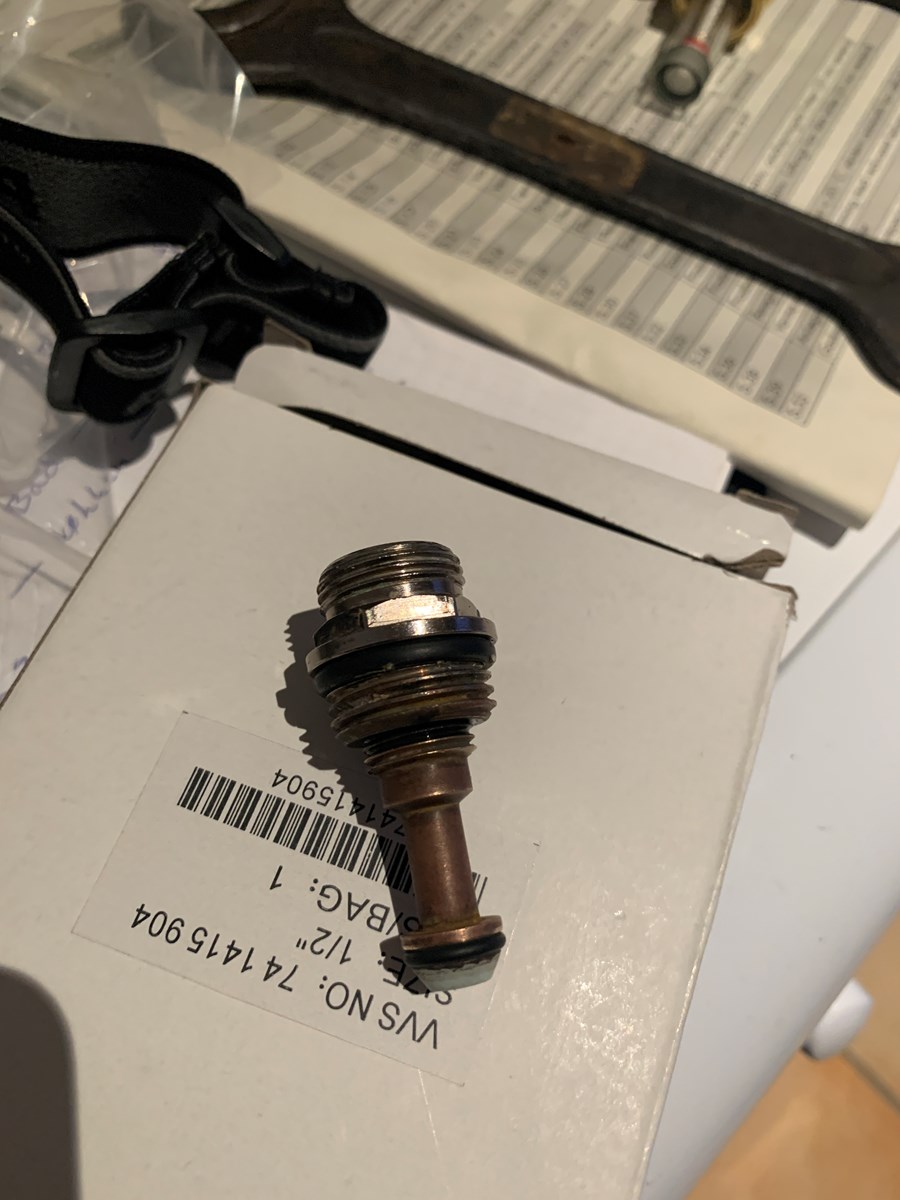

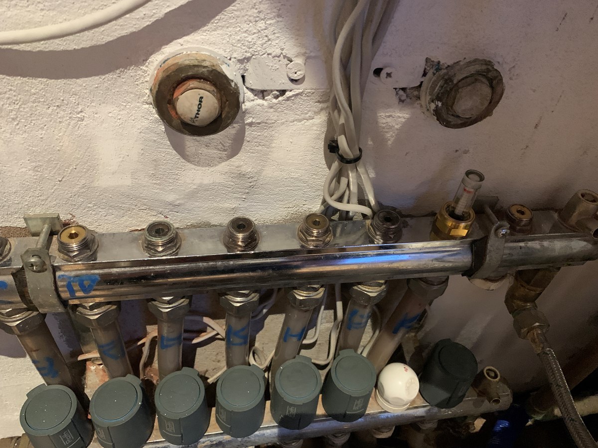

Forleden da jeg prøvede at indregulere flowet efter nedenstående tabel fandt jeg frem til at den ene flowskrue er knoklet i gevindet - hvilket betyder at jeg ikke kan rokke den ud af stedet.

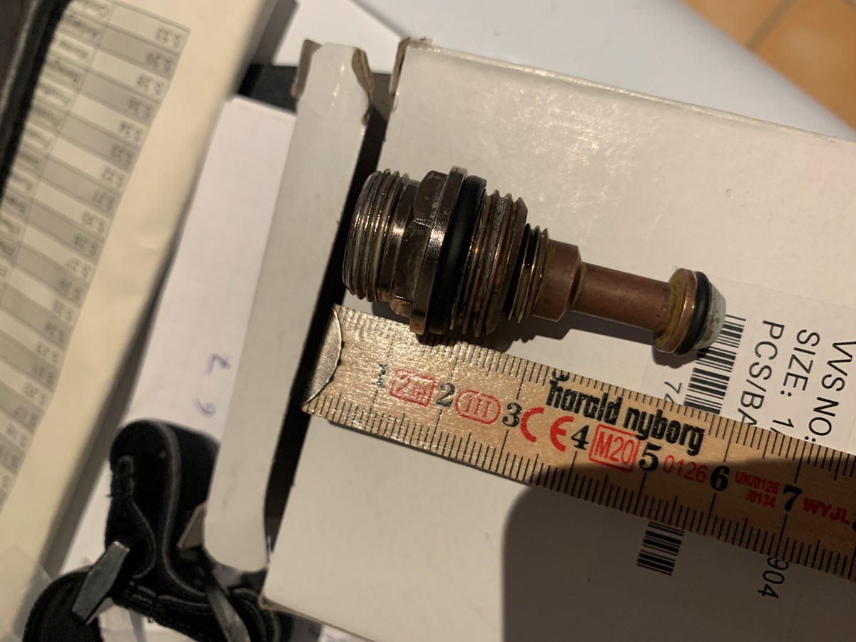

Jeg har efterfølgende været ude og købe
denne flowmåler, som jeg troede var standard. Men uanset om jeg justerer flowmåleren til max eller min. så kommer der ligemeget flow igennem kredsen.
Har jeg købt en forkert flowmåler?

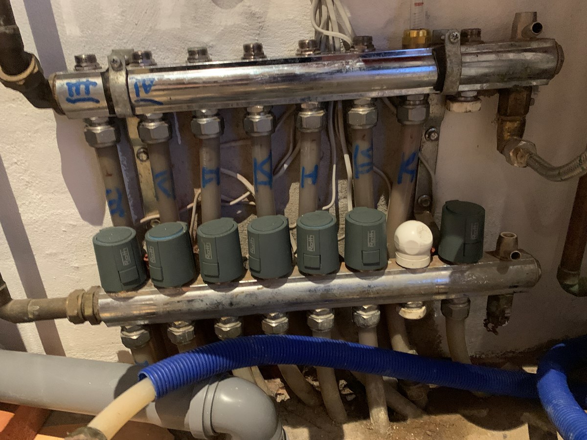

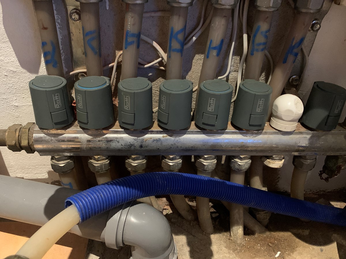

Evt. nogen som ved hvilken fabrikant er mine manifolde?
