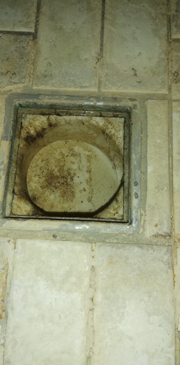

Jeg skal spartle Microcement på badeværelse.
Rammen er så slidt, at jeg tænker at spartle over den og erstatte risten. Alternativt er vel metal spray af ramme?

Start med at lægge et billede ind af dit afløb.
Umiddelbart risikerer du at cementen revner over fugen rundt om rammen, og at vedhæftning på rammen ikke holder i længden.

Det er dette afløb håber det kan ses. Tak for svarene

Jeg vil nok hugge rammen op og sætte en ny i med fliselim.

Jeg tænkte egentligt også på at hugge i rammen/op også etablere nye vådrum sikring på klinker før påsmøring, men jeg var blevet noget usikker på om man må det som uautoriseret eller det er en afløbsændring?
Du må gerne lave vådrumssikring selv, men hvis der allerede er en fungerende membran er det risikabelt at lave endnu én, da man kan lukke en masse fugt inde.
Krads silicone fugen op rundt om rammen, det er ganske let. Køb en tilsvarende i nærmeste byggemarked/click and collect.
Risten og rammen kommer som et samlet set, så du skal blot måle din nuværende ramme.
Du limer den nye ramme i med en vandfast montaglim på undersiden.
Lad fugen stå åben, så mikrocementen kan gå ned om flisen, lad den hærde, og læg ny silicone fuge mellem ny ramme og den nye microcementoverflade.
