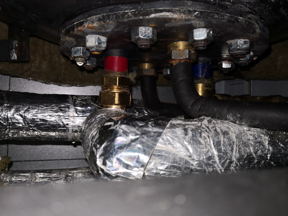

moffen86 Trådstarter 167 8200 14-01-2021 14:49 Er det her flangen? Hvor meget må jeg prøve at efterspænde?
S. Fabrin 19652 4400 14-01-2021 15:42 Fabrikanten af beholderen ved præcis, hvor meget der må spændes. Det afhænger af boltetykkelsen. Måske skulle du overveje at skifte pakningen samtidig. Det er en lidt større operation. fase

Søren O 7968 7000 14-01-2021 16:21 Kan da se vanddråber? Hvis flangen er utæt, skal der komme vand ud. Det vil være mest tydeligt under opvarmning, f.eks. 1/2 time efter et langt bad. Søren O
S. Fabrin 19652 4400 14-01-2021 16:24 Vanddråben har jeg også set, så måske en ny pakning samtidig og et eftersyn af sikkerhedsventilen. fase
Søren O 7968 7000 14-01-2021 16:32 Drypper din sikkerhedsventil når varmtvandsbeholderen varmer op (f.eks. efter et bad)?Hvis din kontraventil er i orden, og din sikkerhedsventil er blokeret, så er der intet der kan holde. Når vand opvarmes, udvider det sig, og derfor skal sikkerhedsventilen dryppe.Når du har tjekket at sikkerhedsventilen er i orden, så prøv da at efterspænde flangen. Det er en lille ting sammenlignet med også at skifte pakning - måske er du heldig. Søren O
moffen86 Trådstarter 167 8200 14-01-2021 16:50 Det passer meget godt med at det drypper efter et bad. Sikkerhedsventilen drypper efter badet.
