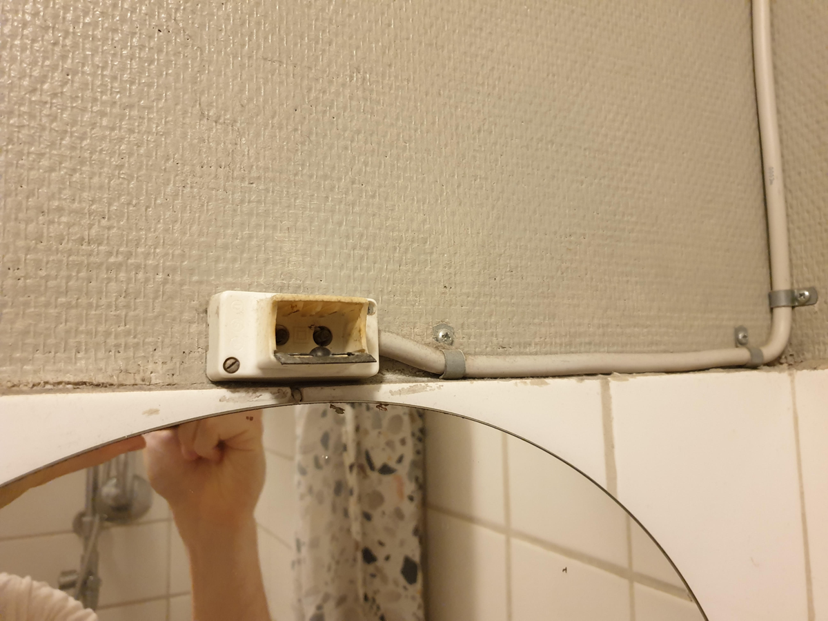

På badeværelset har jeg en meget gammel lampe siddende over spejlet, i badeværelses zone 2 - Jeg har aldrig set en lampe med en tilsvarende fatning, og bliver noget i tvivl om den lever op til nutidens sikkerhedskrav til lamper på badeværelset. Ved i om den type lamper er lovlige på badeværelset?
Af flere årsager overvejer jeg derfor kraftigt at skifte den til f.eks denne: https://www.elgiganten.dk/product/husholdning/belysning/spotlight-og-downlight/13967/philips-hue-adore-enkelt-spotlys-3435931p7-hvid
Som i kan se på billedet ligger el kablet langs væggen og ikke inde i væggen. Ligesom den ovenstående, ser det ud til at de fleste lamper lægger op til, at strøm tilføres bagfra lampen (inde fra væggen), hvorfor rammen til lampen nok vil skulle voldes en del, for at få strøm tilført fra siden, og er det overhovedet lovligt?
Et alternativ er vel, at bide i det sure æble og få indfræset ledningen i væggen.
Jeg er ret meget i tvivl om, hvordan problemet løses bedst og billigst, og er derfor meget lydhør overfor løsningsforslag.

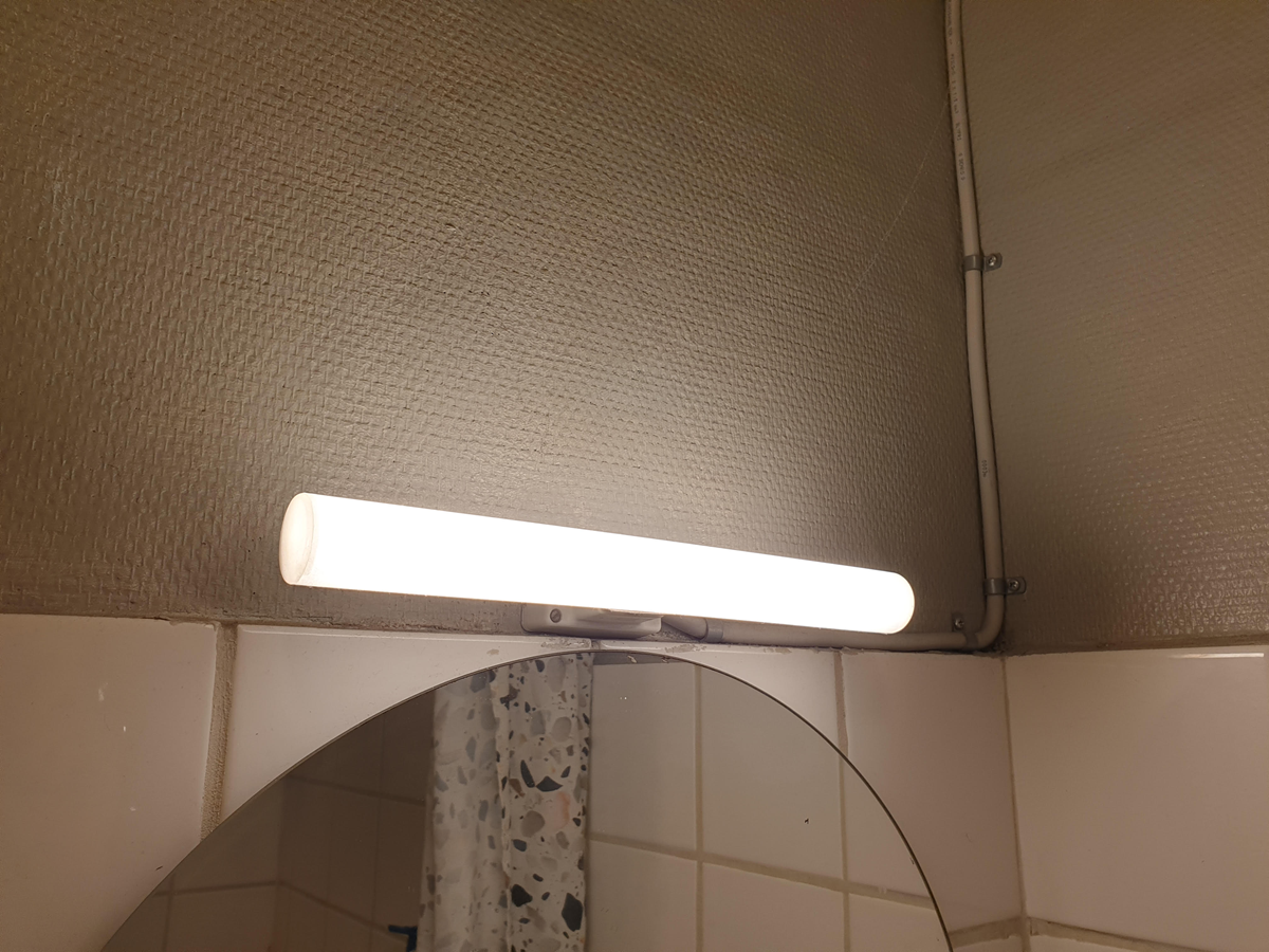

Kan oplyse det gamle lysrør kunne være et linesterrør og blev anvendt fra ca1970 og frem

Du kan købe en ny linestra pære som sættes i. Her er LINK til en LED type som kan erstatte den 35W du har nu.
Ellers køb en helt standard plast lampe som ikke kræver jordforbindelse. Jeg går ikke ind for det der med at lys på et badeværelse styres fra en app.

Den er lovlig nu hvis den var lovlig på tidspunktet for montering.
