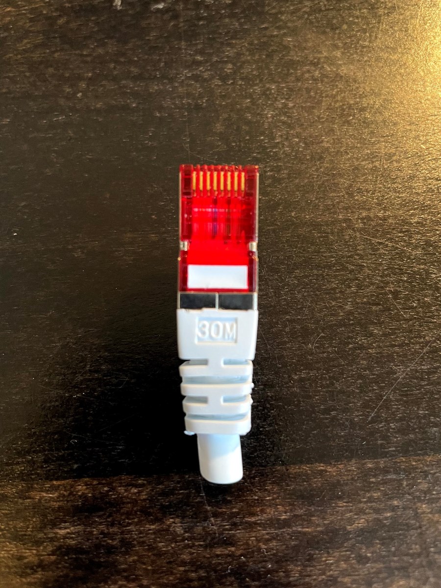

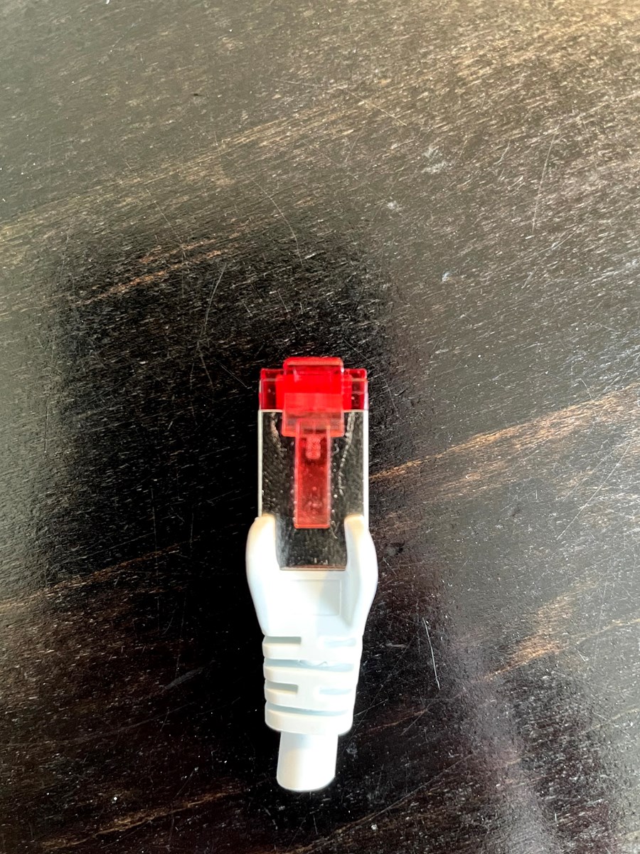

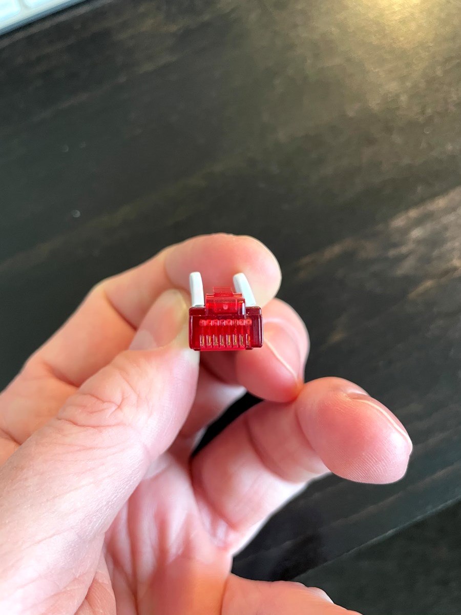

@maynardj som jeg skrev så er RJ45 stikket desværre afsluttet (standard) i et rødt RJ45 stik så det er umuligt at se hvad der er hvad. Jeg har lagt billeder op her forneden;

Kunne du vise stikket fra den anden side.
S. Fabrin selvfølgelig, men jeg finder det helt umuligt at gennemskue eftersom stikket er rødt.
