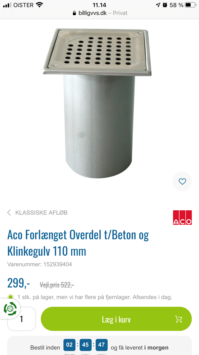

Fandt det her to her. Sætter en billede ind. Men ved ikke om den bare skal  proppe den i beton røret. Eller hvordan den skal gøres fasthvis den kan bruges. Eller hvis i har en bedre ide.Håber der er nogen der kan hjælpe

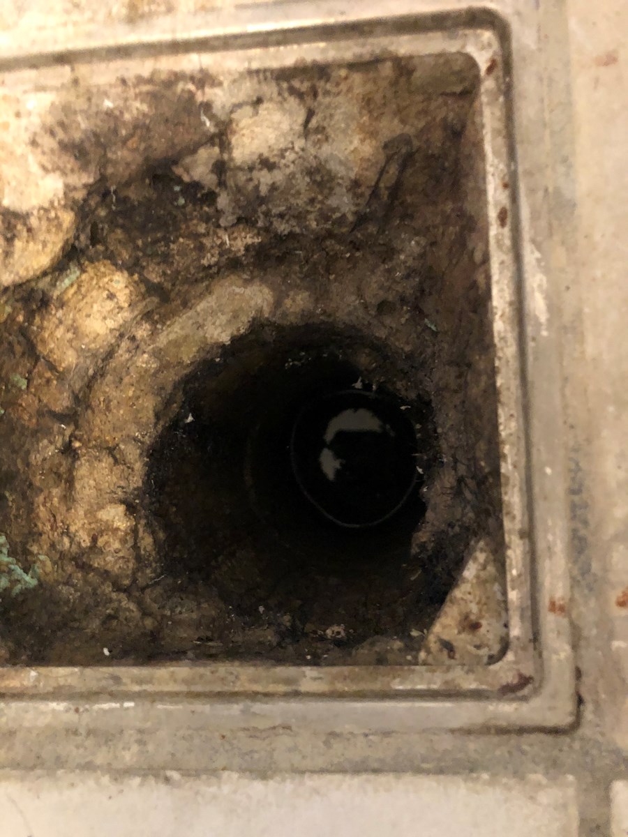

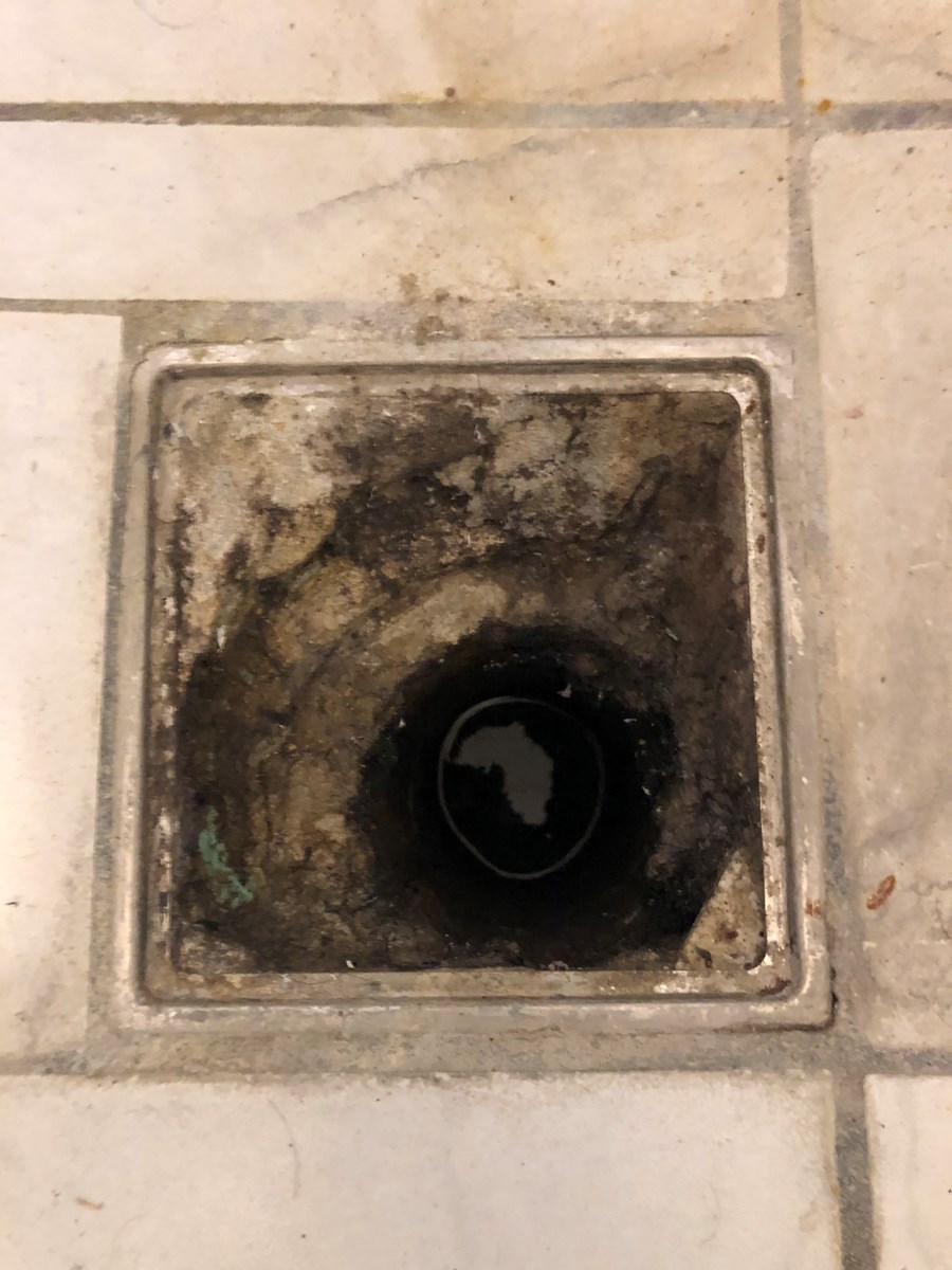

Her er den afløb jeg har i kælderen. Jeg målte beton røret som måler 8cm ø.
Nu skriver du ikke hvad du skal i gang med og hvorfor du vil lave noget ved afløbet, men umiddelbart ser det ikke ud som om det gulvafløb er i god stand.
Det ligner faktisk at der ikke er nogen rigtig afløbsskål/top, men at risten bare er lagt oven på noget beton. Det ser i hvertfald ikke korrekt ud og bør laves om, da vandet vist kan trænge ud i betonen.

Jeg vil gerne lægge nye fliser oven på de gammle. Og så kunne jeg se at rammen til risten er bare limet fast. Da den skal hæves en lille smule tækte jeg at der skal en ny en til.  Og mens jeg søgte på nettet faldt  jeg over  at det er ulovligt og en gammel løsning. og som du skriver så vil vandet vil trænge ind i betonen. Derfor spørger jeg her på forumet hva for afløbsskål er bedst egnet til sådan  en beton afløb. Så man ikke går en k3 ved hussalg. Jeg er helt klar over at der skal bankes lidt at tilpasse den nye. Er den skål ikke bedre som jeg funndet
Den du har fundet er helt fin. Jeg kunne ikke se om der var tilløb i siden, synes det så sådan ud så derfor foreslog jeg en med tilløb.
