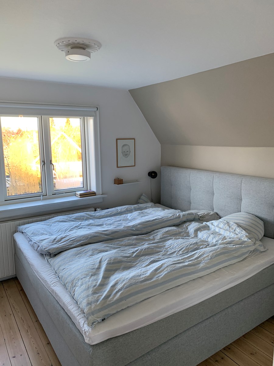

Hej med jer,
Vi skal på et tidspunkt have opdelt et af soveværelserne på førstesalen, så ungerne kan få hvert deres.
Det bliver ikke de største værelser, men det skal nok gå. Værelset har skrå vægge, som vi måske vælger at "slå ned" og udvide med de ekstra få kvadratmeter så sengene kan stå der, eller også kan vi lave skabe i skunkene.

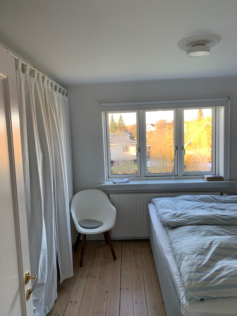

Men mit spørgsmål går egentlig på vinduet i midten af værelset ... Vinduet består af 3 fag, så der faktisk kan være 1 vindue til hvert værelse, da jeg påtænker at opsætte skillevæggen lige i midten, som så kommer til at gå ind i vinduet i midten. Men hvordan skal den del af skillevæggen sættes op mod vinduet? Har I nogle erfaringer til hvordan det kunne løses?
Jeg er har ikke gjort mig de store tanker omkring radiatoren som også kommer til, at blive delt mellem skillevæggen - måske jeg bliver nødt til at afmontere denne. Jeg tænker ligeledes, at få lavet en dør mere, så hvert værelse selvfølgelig har egen indgang.
Håber på jeres hjælp.
Thomas

Som du selv har erfaret, så er det et spørgsmål om tid før der kommer en værelsesrokering, og skal vi nok til at “rulle” tilbage. Jeg tror derfor det er lidt for omfattende, at fjerne vindue og opmure pille. Kan man lave det som en mere midlertidig løsning?
Det største problem er egenligt radiatoren. Den er du nødt til at erstatte med 2 små, da det ellers er umuligt at styre varmen i de enkelte værelser.
En midlertidig løsning til vinduet kunne være at klæbe en dækkende folie på midterste glas. Så kan du bygge en væg som støder helt op til glasset. Man kunne også pille glasset ud og erstatte med en plade, men den vil ikke isolere ret godt. En anden mulighed er bygge en stump isoleret væg op foran det midterste fag i vinduet. Og så bygge skillevæggen op vinkelret på  denne.
Fælles for løsningerne er, at det kommer til at se lidt specielt ud udefra. Her er det værd at huske på, at noget man set som en midlertidig løsning i dag, ofte ender med at blive en permanent løsning.
Ved at vælge en fornuftig farve på afdækningen af det midterste glas, kan man dog godt gøre det mindre iøjefaldende udefra.
