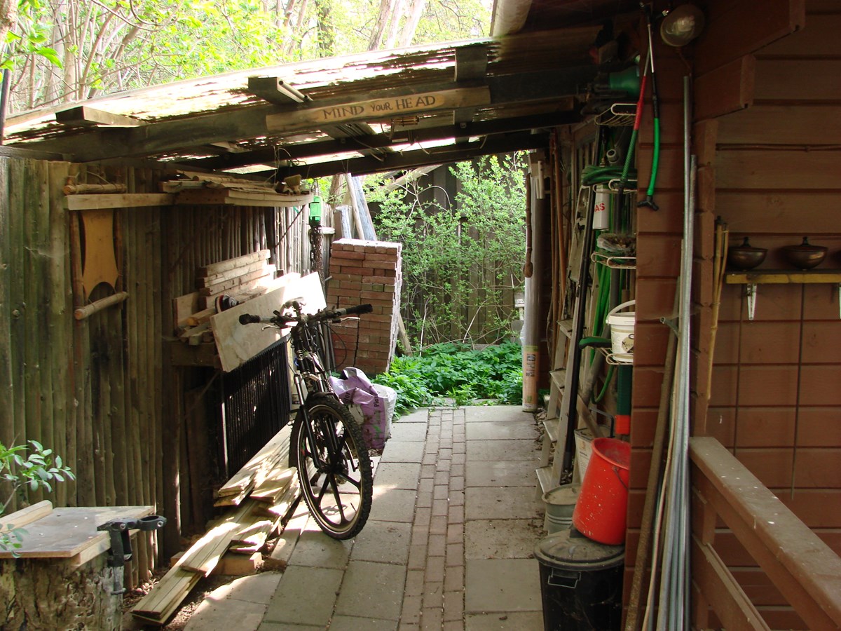

Jeg lavede i vores sidste hus et lille halvtag fra skuret og ud på den anden side at hegn. Nu var hegnet op i mod en baneskråning, så der var ingen nabo at "slås" med.
Det hele blev lavet ret interimistisk af diverse rester. Jeg lagde en overlægger på ydersiden af hegnet og så en anden på skuret, og derimellem nogle "pinde" der kunne bære taget (der også var genbrug).
I starten fik vandet bare lov at plaske ned på den anden side af hegnet, men jeg fik da til sidst også lavet en tagrende på ydersiden, så hegnet ikke tog så meget imod.
Det blev i starten kun brugt til at hænge diverse haveredskaber op, og stille cyklen i tørvejr, men det udviklede sig hurtigt et en "skrammellegeplads"
