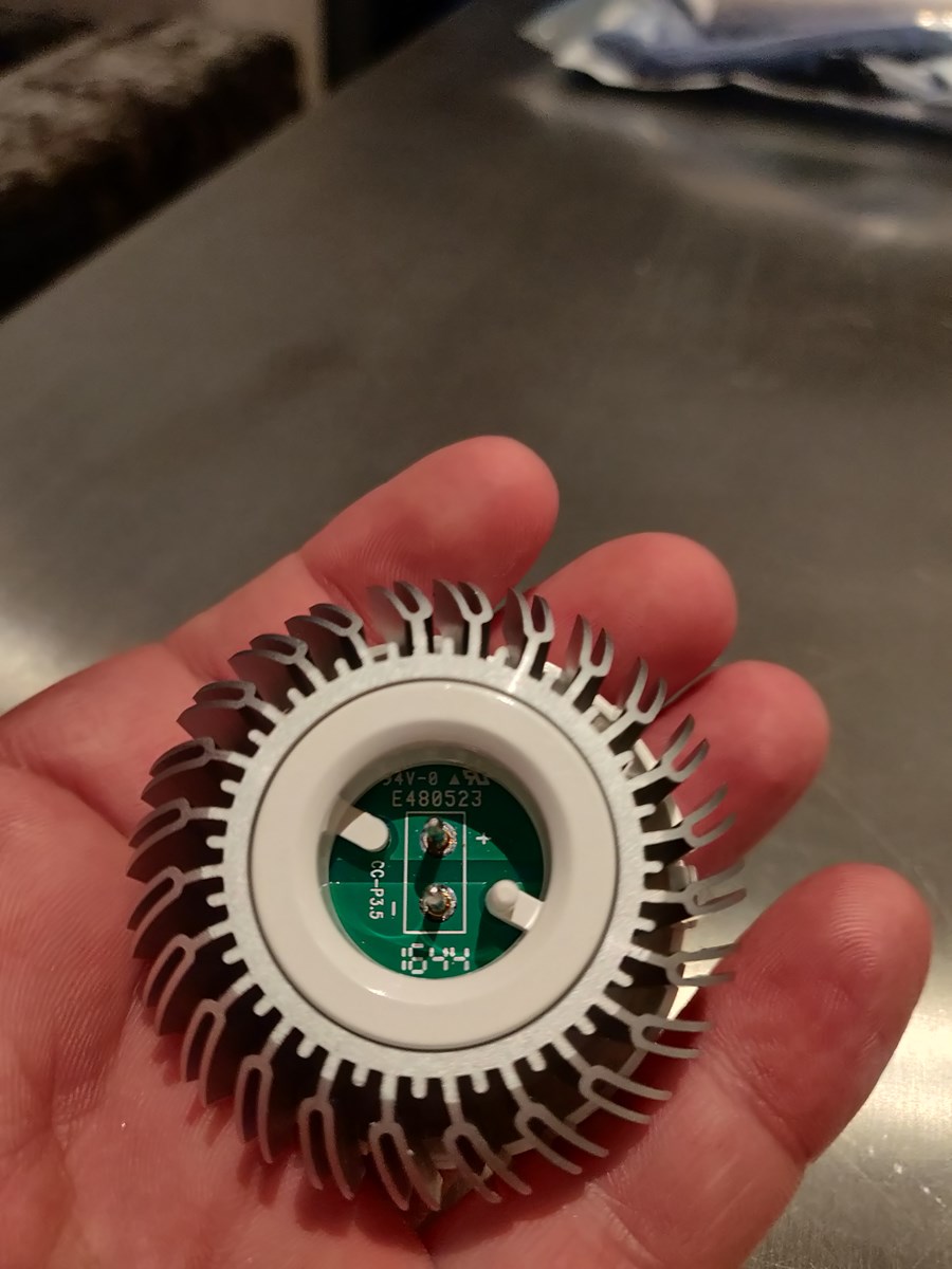

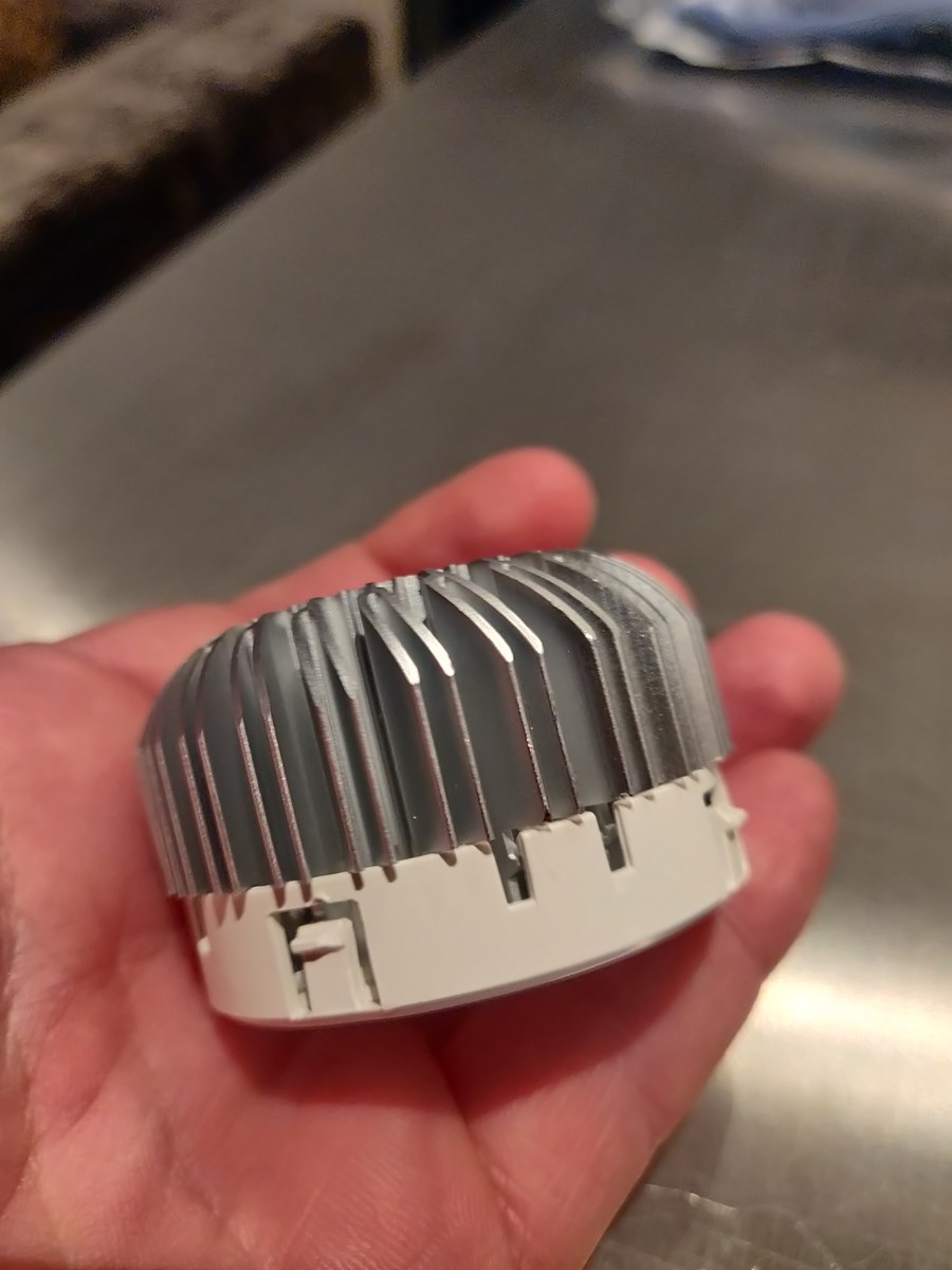

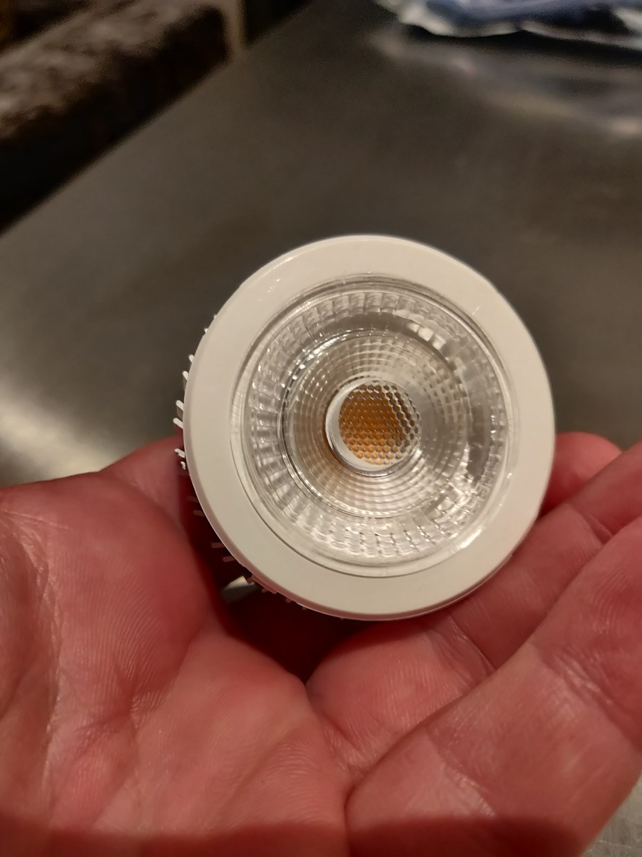

Hej alle, jeg har nogle spots i mit badeværelse i kælderen som er gået ud. Jeg prøvede erstatte med en almindelig MR16 men den var for høj, så det er tydeligvis en lavere model der er nødvendig. Jeg har søgt men uden held! Er der mon nogen der genkender typen eller ved hvem der kan hjælpe? Tak og god aften!

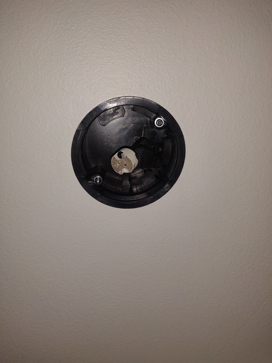

Det du viser er jo kun en del af spots, nemlig lyskilden. Resten er det sorte oppe i loftet (huset) samt en strømforsyning som sikkert kan fiskes ned efter at huset er skruet af. Der sidder en lille vinge på hver skrue som presses ned imod loftet. De 2 skruer skal skrues ret meget tilbage før vingen "slår" ind i et hak og huset kan tages ned.
Det ligner mistænkelig en type som jeg har haft problemer med. Så de kan ikke købes mere men køber du ny så følger der strømforsyning med.
LINK Den viste er ny type som ikke har givet problemer.
