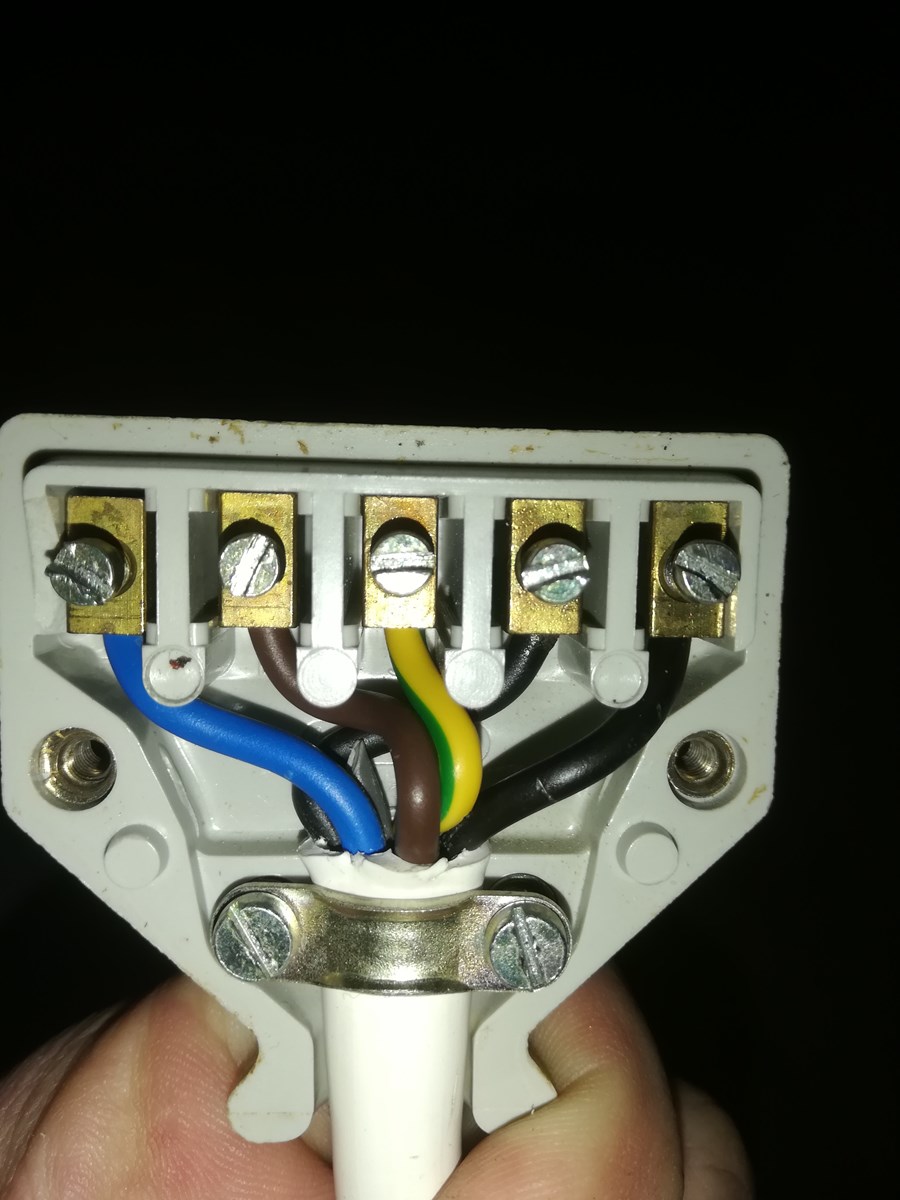

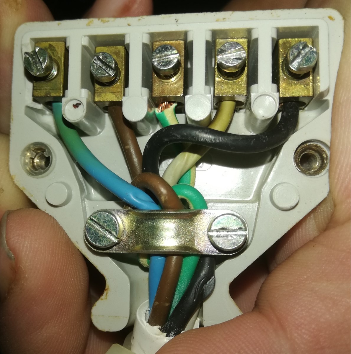

Billede af det gamle komfur opsætning.
Brugte opsætning fra det gamle komfur, har jord i 3, ingen lus.
Der er 5 huller i stikket, til de tilsvarende 5 ben.
Er det helt galt det jeg har lavet?
Udgangspunket at elskabet ikke er kommet flyvende lyder fornuftigt
Kablet i stikket er sandsynligvis forbundet korrekt.
Jeg siger sandsynligvis, fordi det jo kan være tilsluttet forkert i den anden ende i selve komfuret.
Et billede af kablet dér kan afklare det. Vær især opmærksom på, om der er en lus mellem 2 og 3 i komfurets tilslutningsboks.
Det mest sandsynlige er dog en fejl på komfuret, eftersom du har haft gang i alle plader.
