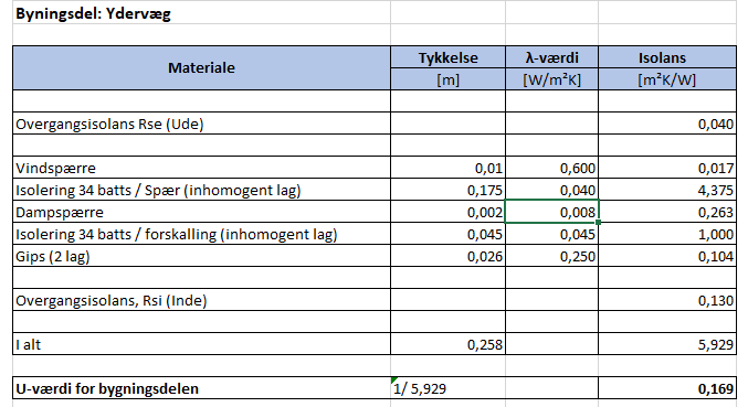

80 mm isolering i en ydervæg er ikke unormalt i ældre huse. Jeg har et hus fra start 60'erne som er født med 60 mm hulmur. Dog 100 mm leca bagmur der også isolerer lidt, men næppe meget mere end der svarer til 20 mm isolering.
Påsætter du 95 mm reglar på dit nuværende skelet har du 175 mm isolering. Herudover isoleret forskallingslag på 45 mm. Bruger du kl. 34 så bør du overholde kravene.
