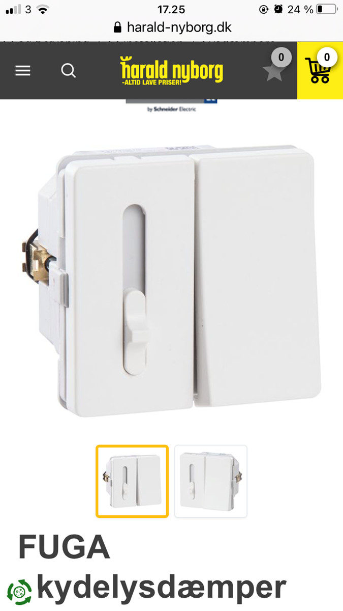

hej, det er sådan en her. Ja, det virkede før med en osram halolux pære.
Kan sådan en dæmper trække 5 lamper der bruger led-pin pærer?
Det ligner en led dæmper og den kan klare 120 W så 5 led pærer burde ikke være noget problem.
