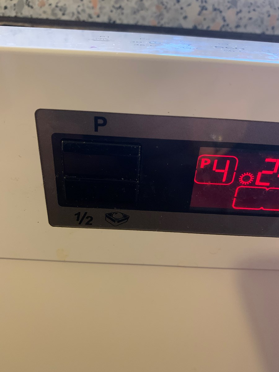

Gram opvaskemaskine om 62-27t knap til program virker ikke
Programvalgsknap kan ikke længere aktivere nyt program. Jeg har haft knappen ude men alt ser umiddelbart fint ud. Har også byttet med en af de andre knapper.
det er konsolet bagved der er knækket .det koste ikke mange kr og er re let at skifte
Hej @jensen55, tak for svar. Er det ved at afmontere den rustfri bagdel via stjerneskruerne og så skifte konsollen?
ja den rustfrie bagdel skal af .når du så står med panelet i hånden giver resten næste sig selv
