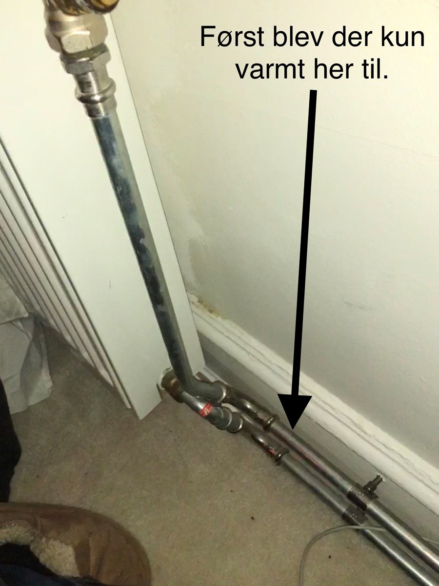

Først kunne jeg mærke at der var varmt vand i røret frem til radiatoren men ca 1/2m før det nåede termostaten blev røret koldt.

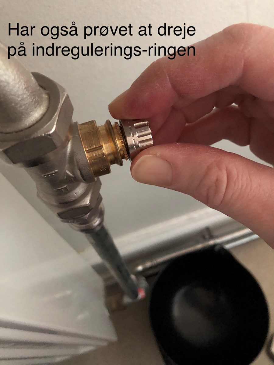

Har forsøgt at sætte indreguleringsringen på N men usikker på om den overhovedet har en effekt når alt det andet er pillet væk?

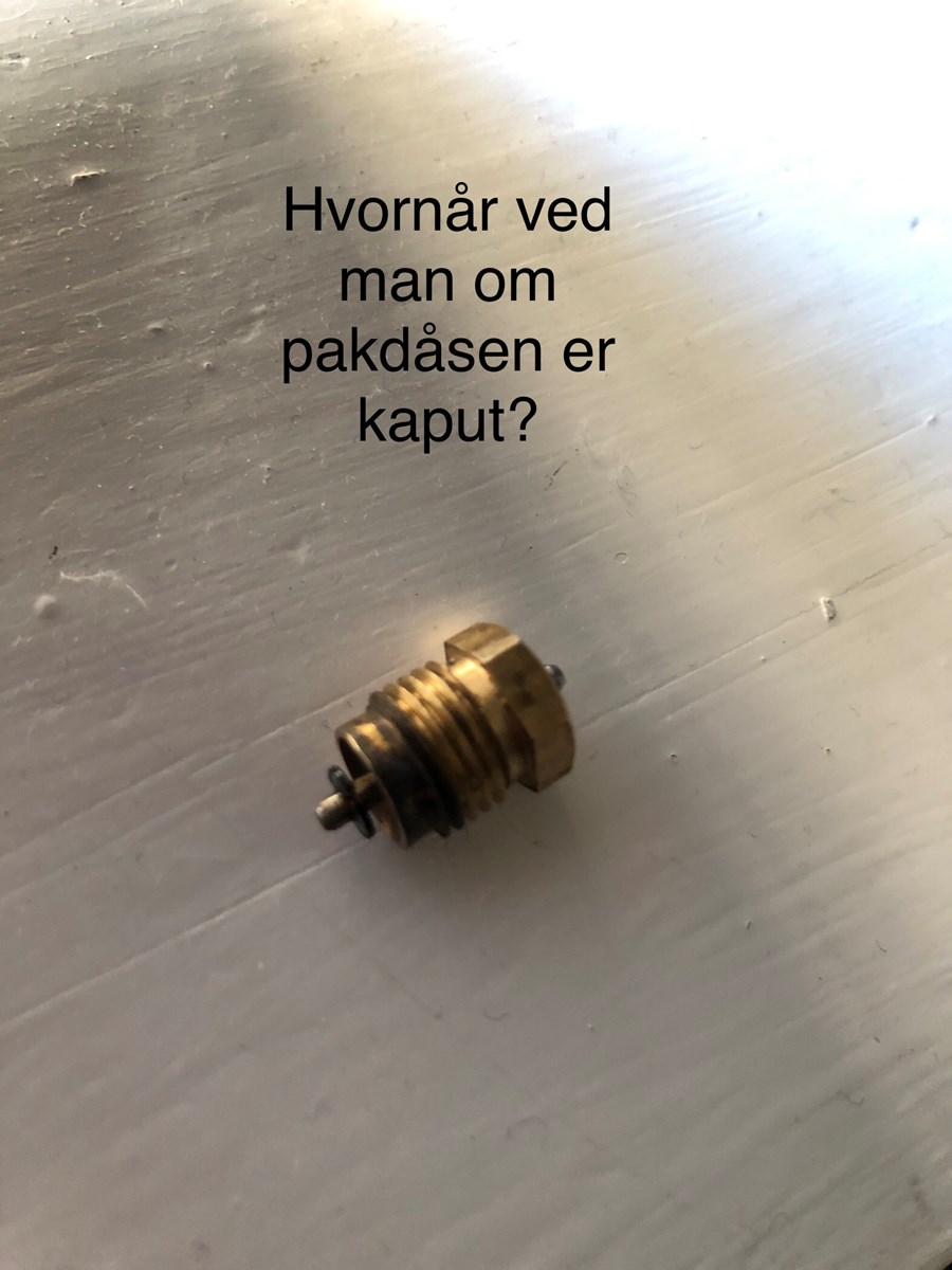

Når pakdåsen er skruet ud, så prøv at motionere membranen ind gennem hullet, brug en stjerneskruetrækker eller lignende ting der ikke er skarp.
Der kommer nok lidt vand, og måske også lidt luft, det hjælper ofte med denne opperation. (du kan lade være med at montere termostathovedet, så er der lukket helt op, og monter det igen når der er gang i radiatoren)
Kik også på stiften, om den kan bevæge sig frit, og at der ikke sidder belægninger der hindre den i fuld "udslag".

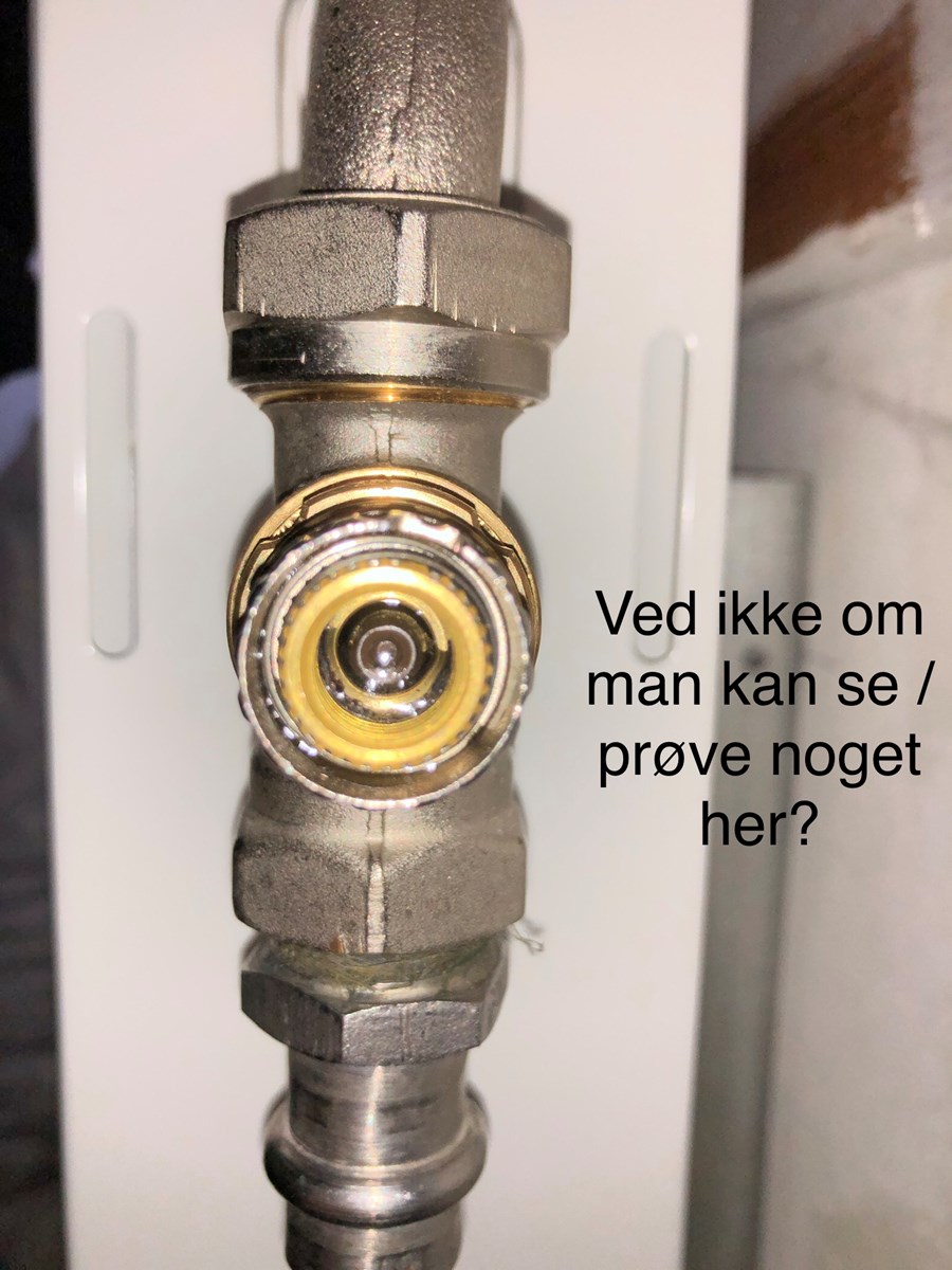

Mange tak!! - Jeg er lidt usikker på hvad membranen er... vedhæfter billede:
Ja der er der, der skal trykkes/motioneres..
Det er ikke sikkert, du kan se membranen. Du skal bare stikke en stjerneskruetrækker ind gennem hullet, hvor pakdåsen har siddet. Du kan simpelt hen ikke undgå at ramme membranen, når du stikker stjerneskruetrækkeren ind gennem huller, hvor pakdåsen har været skruet i.

Jeg kunne motionere membranen og det sprøjtede godt ud med vand.

1. Har indreguleringsringen nogen effekt når det hele er pillet af?
2. Hvordan kan man se om ringen er helt åben eller helt lukket? På vores andre radiatorer virker det som om at hvis N står kl 12 så er der helt åben og det kan høres, men på den radiator der driller kan jeg ikke høre nogen forskel - der er altid helt stille. Ringen kan bare drejes i en uendelighed - skal den have en min/max instilling hvor man ikke kan dreje mere?
3. Hvornår kan man se om en pakdåse er kaput?
