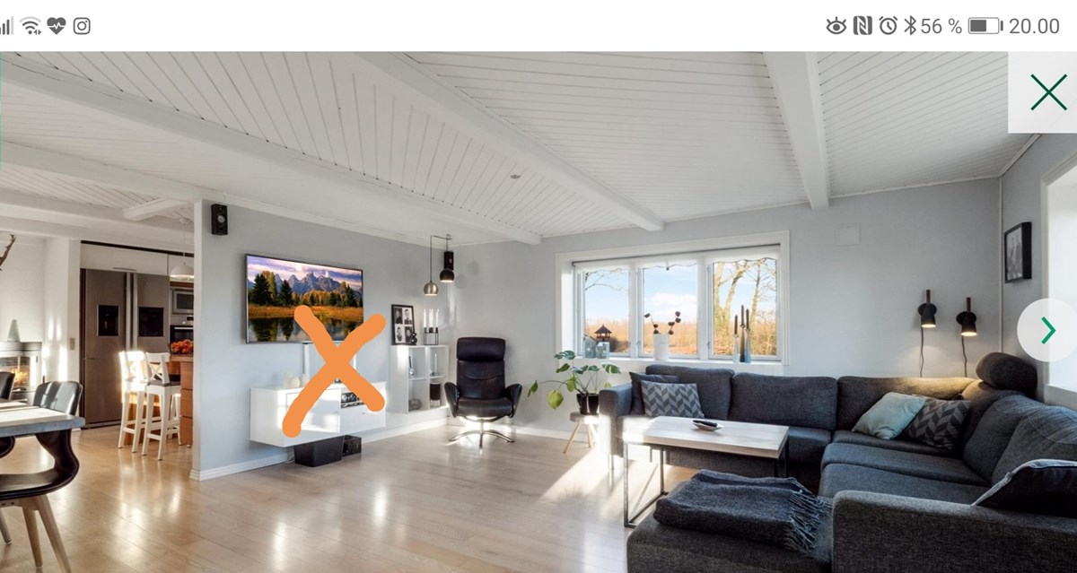

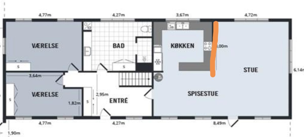

Er det muligt at fjerne den mur markeret med orange på billederne?
Den mur er ikke bærende. Så fra det synspunkt kan den umiddelbart fjernes.
Men det skal undersøges om din ret lange stykke ydermur kan undvære den stabiliserende effekt fra væggen. Det kan ende med at det skal stå en stålsøjle i ydermuren eller der skal blive 0,5 m stående tilbage af væggen. Men der skal i have en ingeniør / byggesagkyndig til at regne lidt.
Du kan se at der er lang ydermur i den anden side af stuen også. Den vindpåvirkning der sker der, og på taget vil jo påvirke i begge sider da bjælkelaget overfører kræfterne. Så denne mur er alene tilbage på denne ret lange stykke ydermur.

Tak for dit svar. Jeg var også af den opfattelse at den ikke var bærende men rart lige at få andre øjne på... Iøvrigt klogt at lade lidt stå som du er inde på

Hvis huset kan klare vindtryk fra syd hvor væggen ikke står, så kan den nok den også fra nord. Der er formentlig ikke gjort konstruktive tiltag i den sydlige væg.. Jeg ville ikke være betænkelig.
Jonathanhandyman:
Vindtryk fra syd klemmer billedligt talt muren indad. Denne kraft overføres delvis igennem loftsbjælker til den nordlige væg som så hjælper på at det hele står op. Hvis den tværgående væg fjernes så svækkes styrken og man kan ikke på stående fod sige om det er ok. Når muren er omkring 8 m uden stabilisering så er der grund til at regne på det.
Jeg tror da heller ikke at huset vælter og falder sammen men tro er ikke nok og revnedannelser er også trælse.
