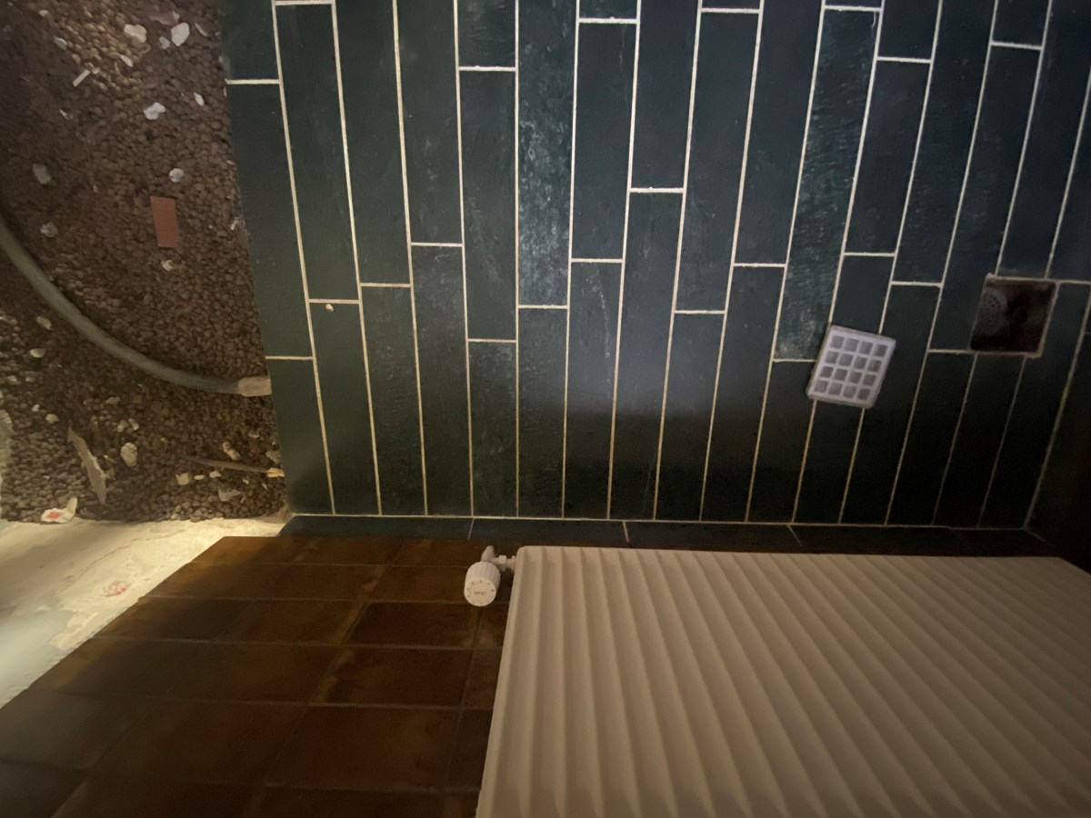

Er igang med den store renovering af hus fra 1964.
Kunne godt tænke mig og høre om der er nogle herinde som kan svare på om det her er en lovlig eller ulovlig VVS installation (se billeder)

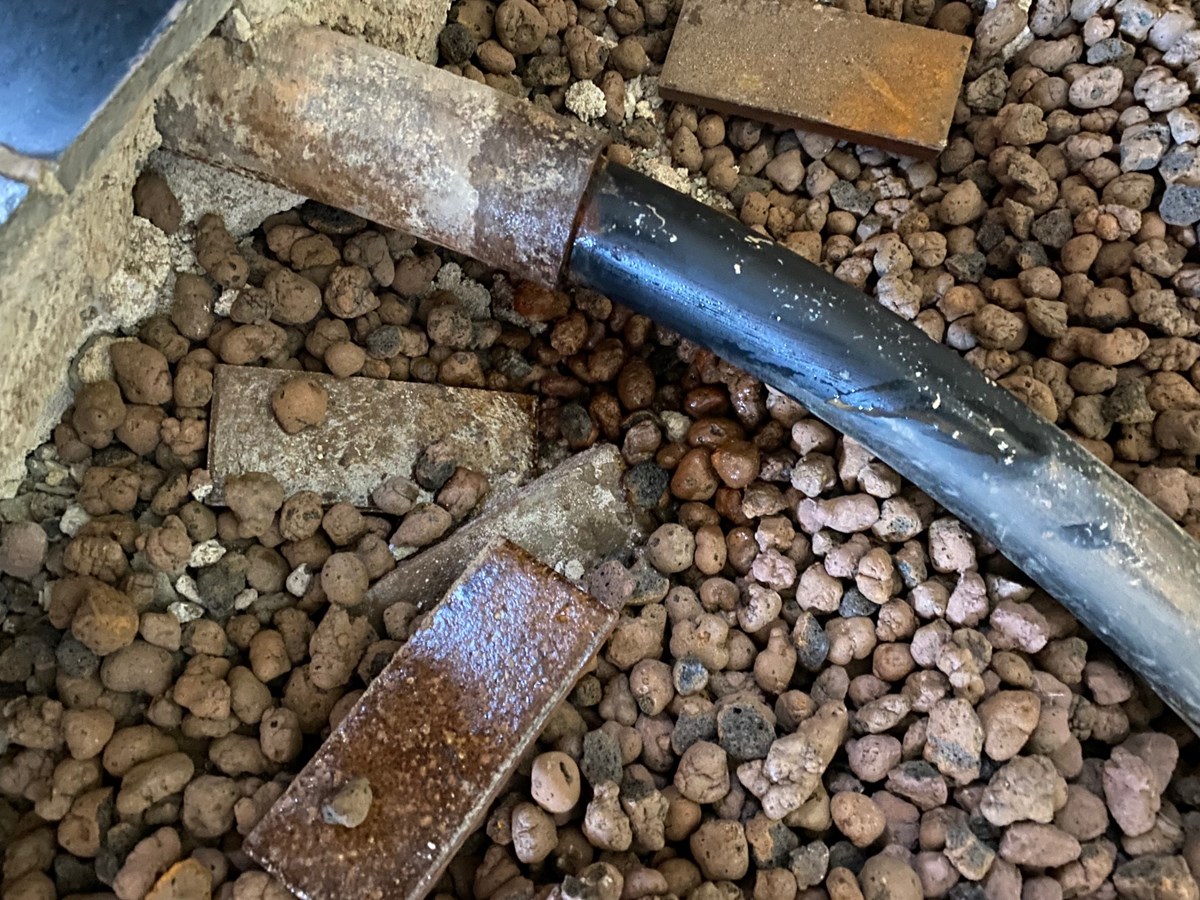

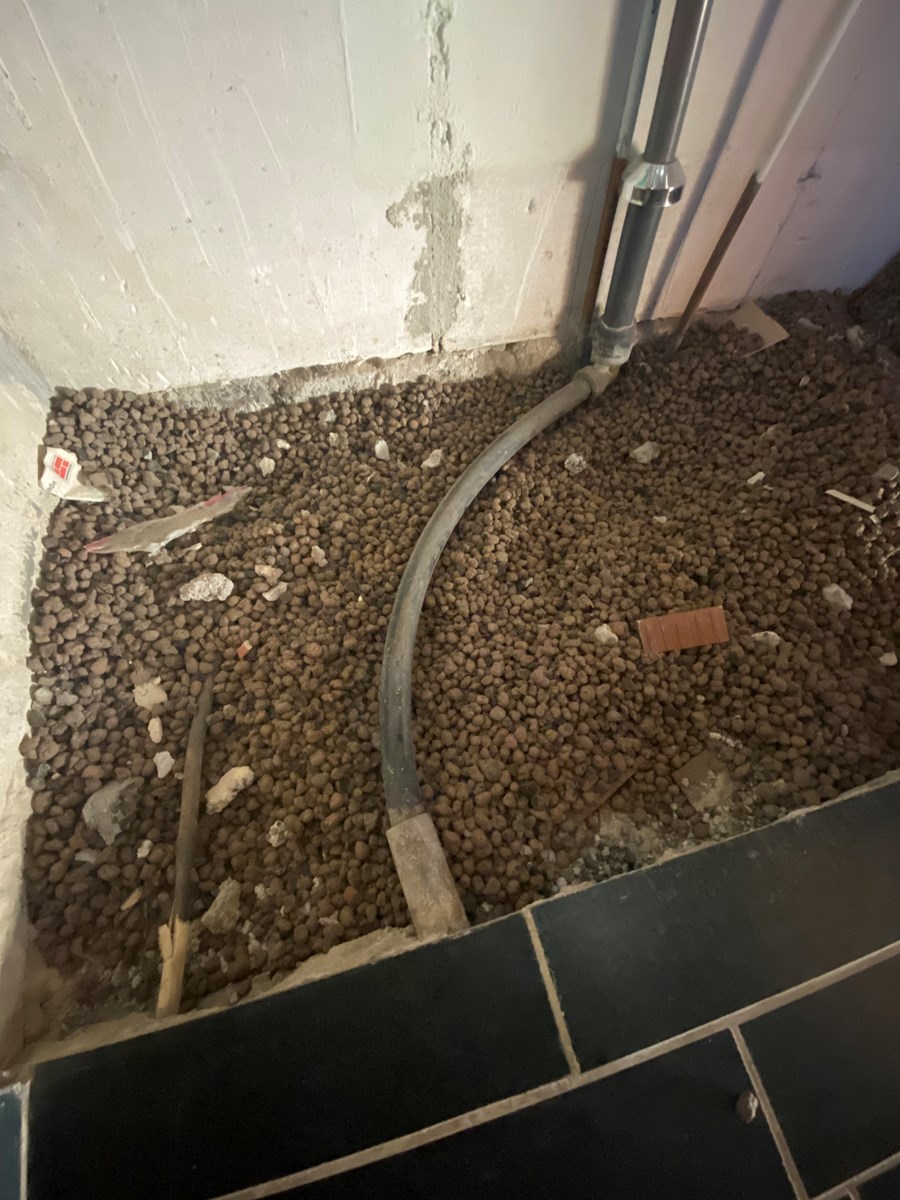

Pvc/plast el.lign rør er stoppet ind i støbejerns tilgangen som kommer fra afløbet.

Det skal du have lavet rigtig. Om det præcis er ulovlig er ikke til at se. Der er et plastrør som går hen til afløbsrist via et jernrør. Hvis plastrøret går helt hen til afløbsrist kan det være ok. Det er i øvrigt helt ligegyldig om det er lovlig eller var lovlig.
Fordi det kommer jo af sig selv når du skal have hugget hele gulvet op, og det er nødvendigt for at dit badeværelse bliver lovlig. Når du renoverer så meget så skal det opfylde de nyere krav bl.a. med vådrums membran.
Var lavet på samme måde i vores 70’er fyrrum/bryggers, som for nylig er banket op.
Og da du alligevel er gået igang med en renovering af dit badeværelse, vil ejerskifte forsikringen sige, de ikke vil dække noget, da du alligevel var gået igang.
