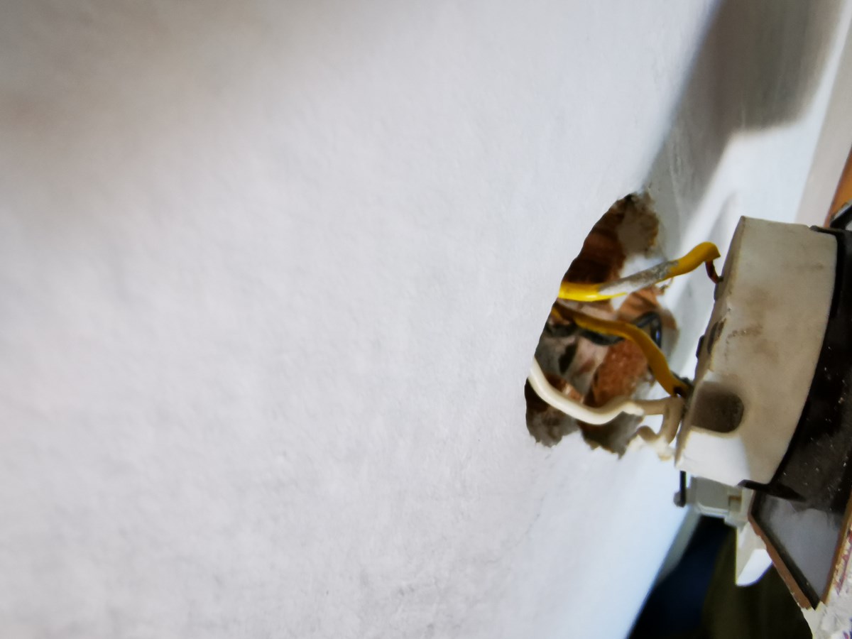

Jeg har købt en ny lejlighed og er i gang med at skifte stikkontakter og male. Jeg er så småt kommet igennem det hele, men jeg er nået til en stikkontakt der driller:

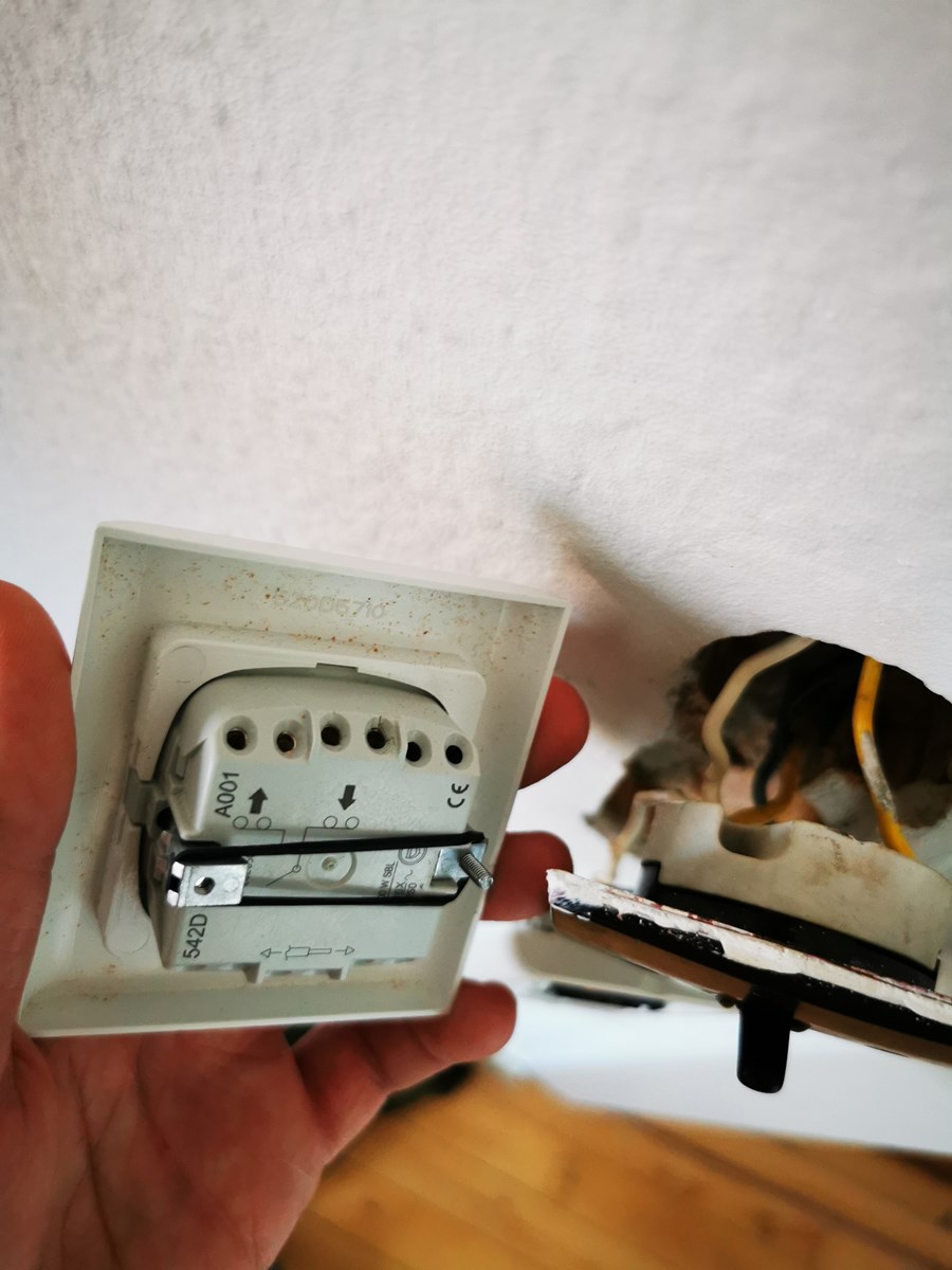

På den gamle LK-afbryder sidder der 3 ledninger i samme hul, men på den nye er der kun plads til 2.
Jeg har overvejet om man kan komme omkring det det med en samlemuffe. Der er dog ikke super meget plads i dåsen og jeg ønsker ikke at fræse i selve dåsen for at få plads. Kan man få en afbryder hvor der er plads til de 3 ledninger eller er der en anden smart løsning?

Det er Ikke lovligt at fræse i dåsen, den korrekte måde er at bruge en samlemuffe bag afbryderen...
Okay super, så er en samlemuffe den eneste løsning?
jeg er ikke stødt på afbrydere med plads til mere end 2 ledere til hver (funktion)

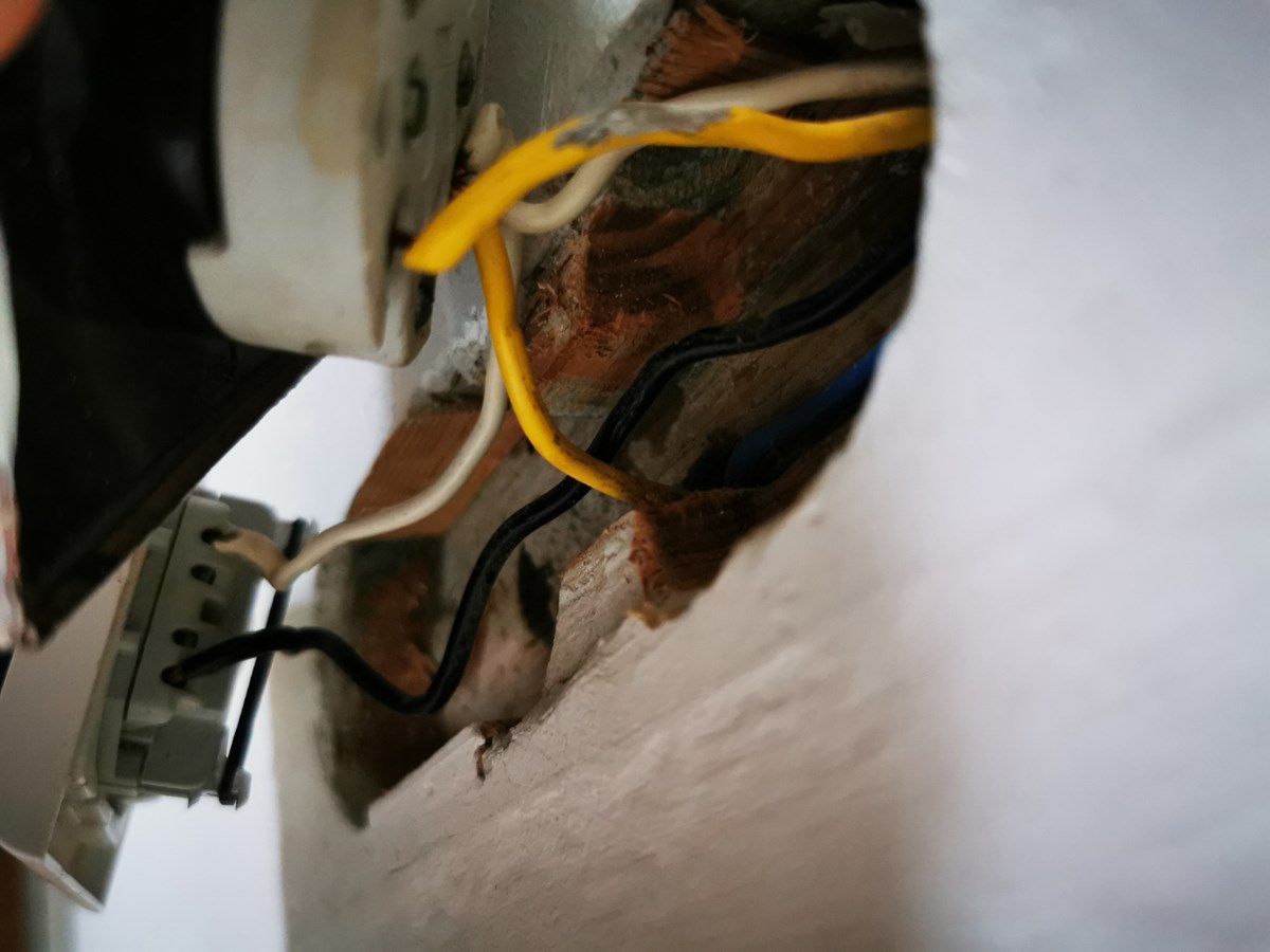

Er der kun 1 ledning i klemmen i den nederste så kan 1 lederne af komme derned. Og med den lille lus så er der kun 2 i hver klemme.

Mener du at jeg kan tage den bagerste gule og sætte ned vedsiden af den hvide i stikontakten?
Den gule som sidder sammen med de hvide, flytter du ned i det ledige hul i stikkontakten, så er den sag klaret.
Nemlig
