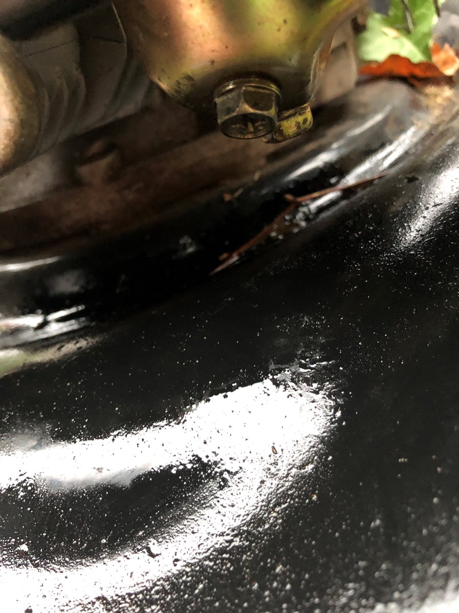

Lige en opdatering.
I forbindelse med afmontering af kniven for en tiltrængt slibning, så opdagede jeg den her aftapningsprop i svømmerhuset. Selvom maskinen var “kørt tør”, så løb der en pæn sjat benzin ud - jeg anslår det til ca. 1 dl.! Det er den forreste skrue der er tale om, jf. billedet.
